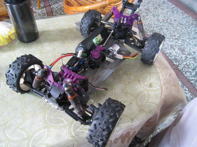

朋友贈送一台1/8的油野給我
因為不會調整引擎 又討厭油車的油
所以想改成電車
但是從小就一直想要一台大腳
於是想要把它變身成大腳
目前改裝品有
1.大腳胎  胎寬95mm-直徑170mm-六角輪座17mm
2.550級 700KV 無刷馬達
3.75a 無刷變電
4.鋰鐵電池  6s
想請教各位前輩
一般大腳的最終齒輪比大約是多少?
還有什麼要注意的細節?

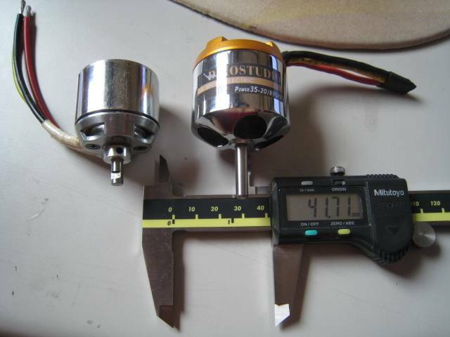

那顆馬達有點小顆.........

用6s操那顆馬達..可能會冒煙喔!
 樓主| 發表於 2008年3月13日 11:16 AM | 顯示全部樓層
那顆馬達已經有朋友試過
只要控制好齒輪比 電流
應該還可以
我希望控制車速在30KM
如果燒了
我還有一顆更大的
至於馬達座 會借朋友的铣床加工
軸心可能要加長 (到模具五金店買 頂出輎)
更大顆的馬達
更大顆的馬達
發表於 2008年3月13日 12:31 PM | 顯示全部樓層
700kv 加6s的鋰鐵.要達到30km..輕而易舉
但是在上去可能就比較難了
但是那顆馬達真的小了一點(扭力稍嫌不足)
所以馬達齒最好選11t  或12t  就好了
因為你又裝大腳胎.而且沒有保留機械式的煞車
起步急加速跟煞車的瞬間電流怕會太大
又高達20v左右的高電壓
真怕75a的電變會被ko掉..
