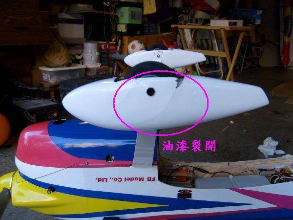

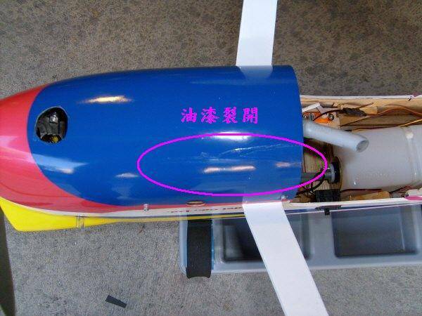

順便提一下, 才飛兩趟, 都是輕著陸, SKywing玻璃纖維部份的漆(可能是優麗旦之類)已開始龜裂.
美國玻璃纖維上的噴漆像一層膠膜(例如Topflight 的Lusterkote噴漆), 是軟的, 振動才不會裂掉.
下巴有兩道裂痕
下巴有兩道裂痕
腳包側面有條長裂痕
腳包側面有條長裂痕
發表於 2008年3月10日 03:59 PM | 顯示全部樓層
彭大!!~~
依您所提到的~SKywing玻璃纖維部份容易龜裂!~~
小弟的第一板SKywing玻璃纖維部份也會如此~~~
是否有何方法可改進讓它不再龜裂???~~~~
Topflight 的Lusterkote噴漆是否能克服玻璃纖維繼續龜裂??~~~
何處可以購得???~~~~~
(Topflight 的Lusterkote噴漆是什麼東東??~)可否可以耐油侵蝕??~~
小弟都是直接用快乾將龜裂處黏合!~~~是否可以??~~(有些難看!!~)
