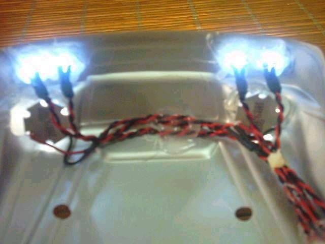

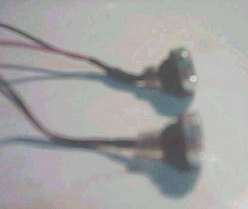

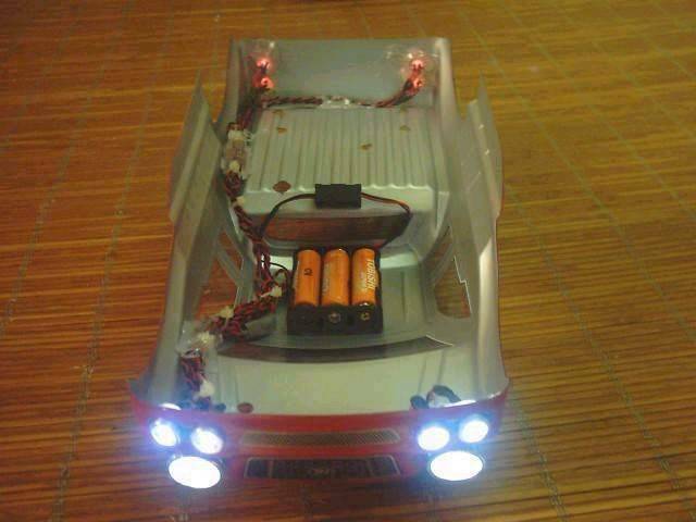

1.簡易的燈座要多用到~避震油封和5mm沙拉壂片
2.外加電源的方式會增加多餘重量

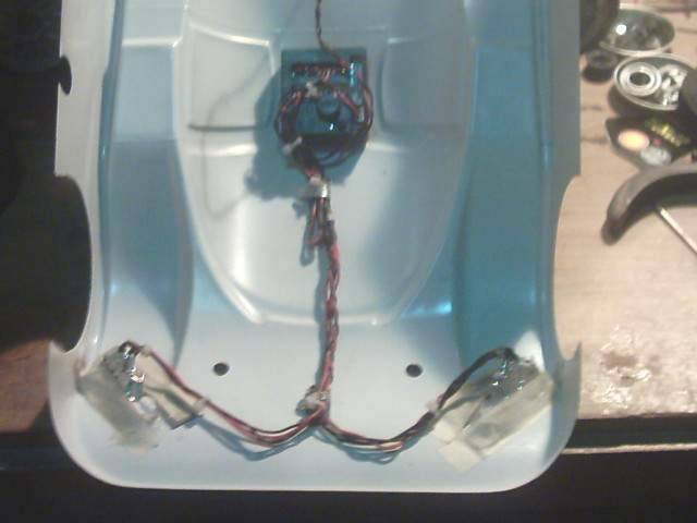

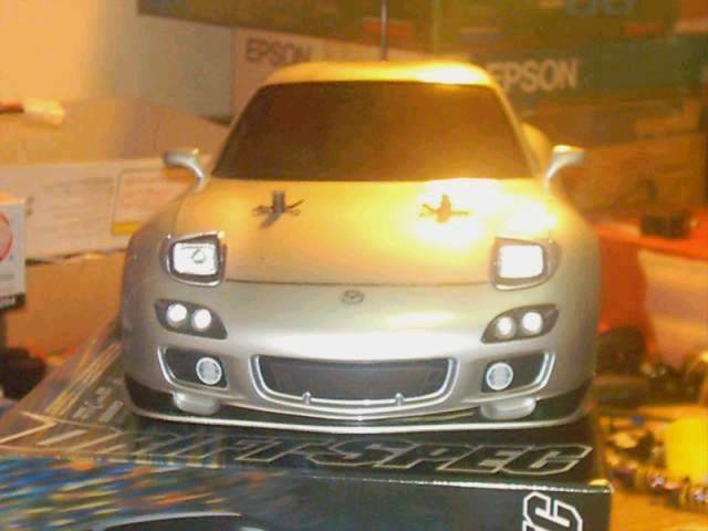

3.拆TAMIYA車燈殼和配電組~前提是你手上要有,不然就要去買(價格不低,車殼+配電組2000上下)
LED除了白光電壓在3.5~4.5V;紅、黃等千萬別超過3V~不然當場燒給你看
*需較詳細說明再留言~小弟在此獻醜了
簡易自製燈座~
簡易自製燈座~
簡易自製燈座~
簡易自製燈座~
外加電源的方式
外加電源的方式

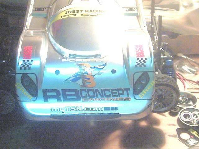

浪費的方法~~拆TAMIYA的燈殼
浪費的方法~~拆TAMIYA的燈殼
連TAMIYA的配電組一起移過來
連TAMIYA的配電組一起移過來
正面
正面

回復 2# 的帖子
避震油封???不解    請問銀色部分如何做??
