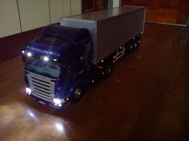

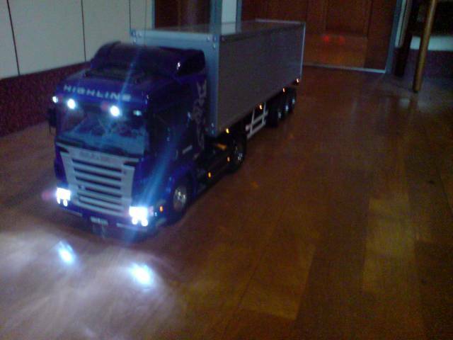

最近路上老是看到3軸尾車,所以也來改一下~
車頭+(尾車尚未完成)
車頭+(尾車尚未完成)

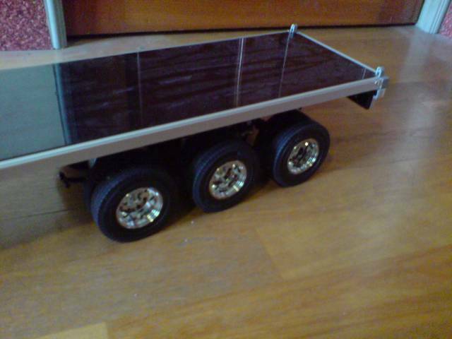

3軸~
3軸~

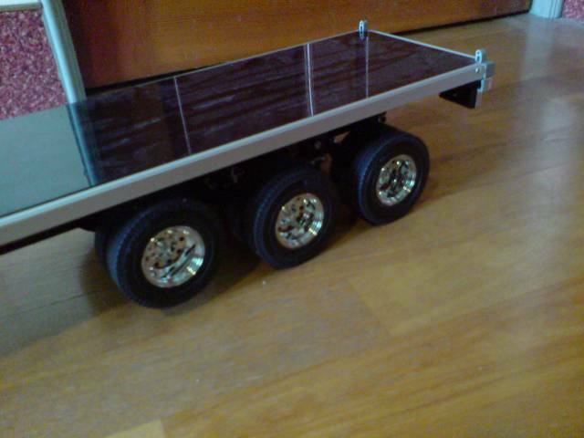

放胎
放胎
收胎
收胎
沒事多開個燈
沒事多開個燈

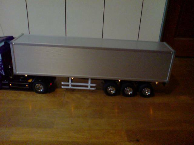

請問你那遮陽帽的燈是怎樣裝的阿?
可否拍幾張3軸尾車的底盤照來看看阿 謝謝

我的三軸是用多餘的零件拿掉差速器並在板車上鑽兩個3mm
洞口後鎖上,只是要多收胎的效果就不要全固定並以束帶吊住

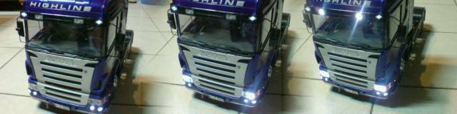

遮陽帽上的燈以食人魚LED燈鑽洞放入,並跨接大燈的線路
就有以下效果
小燈~大燈~大大燈
小燈~大燈~大大燈

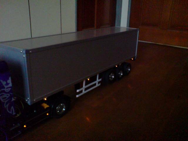

今天完工囉~
終於好了~
終於好了~

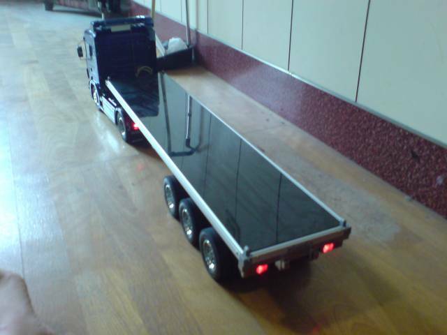

車尾部分
車尾部分
