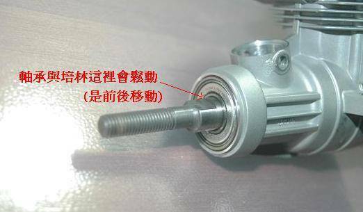

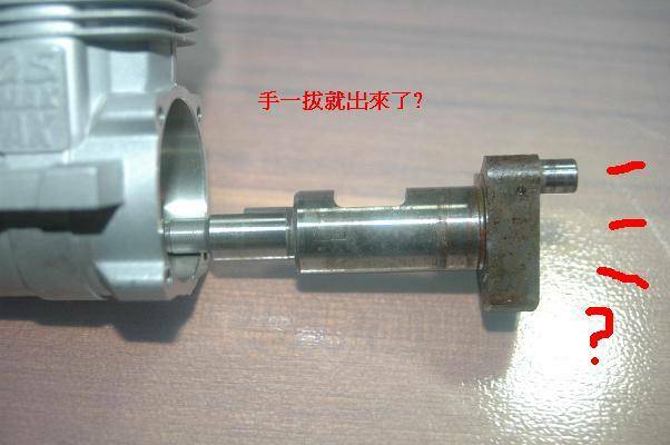

請問各位大大,我有一顆os55ax二衝,在一次神風式墜機後,引擎沒有壞,但是曲軸會前後鬆動,甚而磨到後蓋,
請問:
1. 曲軸跟培林是否要很緊才是正常?
2.更換培林是否有效?
3. 或者有其他好方法?

換 換 換   軸承很便宜滴  就算沒壞  換起來也值得

我的好像新的時候曲軸就會磨到背蓋了
反正螺旋槳鎖上就不會了ㄚ

既然都已經拆開了,那就兩顆都換新的軸承吧!您該不會還想裝舊的回去吧?

我也有一顆OS-32引擎有同樣的問題,也同樣裝上螺旋槳後就OK了.

曲軸原本就是靠曲軸前面的螺帽固定的, 單就你提的前後鬆動狀況, 這是正常的, 不過你該檢查的應該是軸承是否正常吧!!
