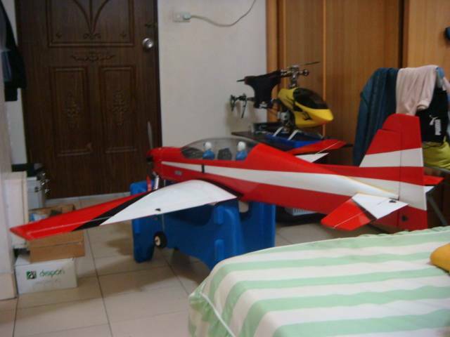

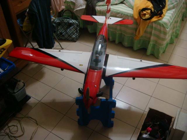

這是我的大嘴鳥  但是我不知道要用多大的引擎   ㄝ不知道這架飛機是幾級的   各為飛飛機的老手可以幫我解答嗎   謝謝 DSC01406.JPG DSC01407.JPG DSC01408.JPG

應該是46級  裝四衝52勉強

我現在是用os四沖70級引擎   用13*6的槳     我剛量我的機身是一百二十四點五公分      翼展為一百五十七 公分  那這是幾級的大嘴鳥    那我應該要如何選槳   謝謝各位高手

不知道..您這一架是46級還是60級的大嘴鳥ㄝ..... 因為.我看到46級大嘴鳥飛機的機首罩子是沒有做出(渦輪排氣管)這個裝置...... 難到您這一架是60級數的大嘴鳥嗎??..............

大大這台應該是出自越南SeaGull(鳳凰)的吧!外盒包裝上有引擎規格:2衝是40~58級,4衝50~72級.

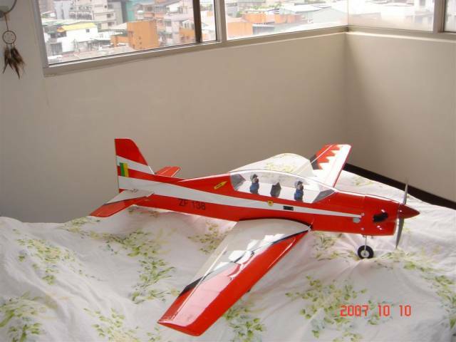

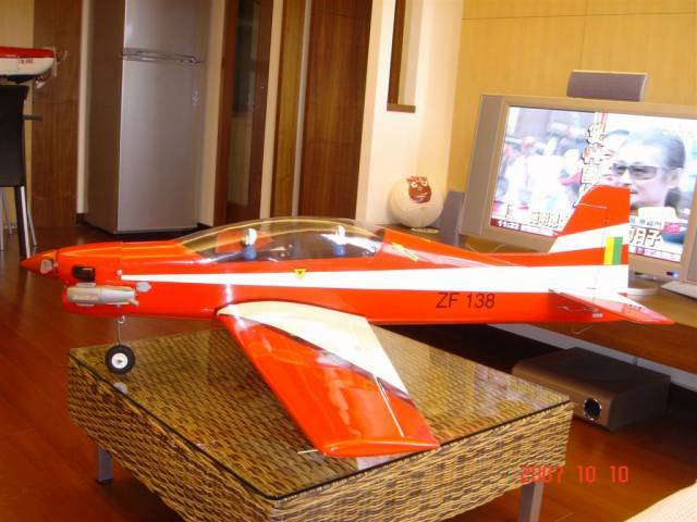

這一台是越南製 2代46級(2行程)大嘴鳥,跟第一代的差別為人偶有2枚(1代駕駛艙較小人偶只有1枚)
機身尺寸較大(鼻輪施工調整空間較1代方便許多)但翅膀後掠翼端較小導致浮力比第一代差,失速點高切記............
我曾在首航時玩過:高度約為10樓時怠速飛行沒一會兒躋身一扭就往下摔,瞬間我補足油門但一直到3樓左右高度才救起來捏了一把冷汗
此機用os-46就很好飛了,如用4衝70更理想
