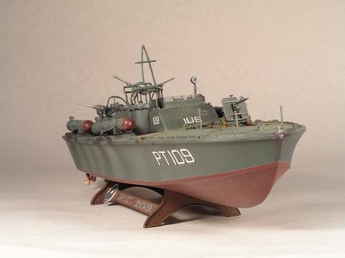

很久很久之前,有人做了一條PT-109...
那人的炮管沒鑽孔,被另一個人嘲笑...
後來,另一個人把那條PT-109拿來拍照.
不幸的事情發生了!! 燈光!就是那個光!! 500W的燈光,嚴厲的考驗著Revell的回收料..
而Revell的回收料,果然...不負重望的...
變型了..
泣..>_<....
這..就是那條PT-109的遺照...
總之,自從驗證了回收料不耐溫之後,另一個人馬上把家中的燈光全部換成冷光.
但是..那人一直為了那兩管彎曲的魚雷管  耿.耿.於.懷.
於是,年復一年,那人都不忘提醒另一個人 魚.雷.管.
