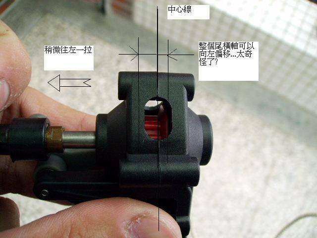

我剛組一台中古的異手龍TT39
發現尾部橫軸居然可以向左偏移
太奇怪了
我的皮帶輪有固定在尾橫軸上啊
兩邊的培林也都固定在塑膠殼
我都有照說明書上去裝
為何會這樣呢?...這應該不正常吧???

發表於 2008年2月23日 02:33 PM | 顯示全部樓層
應是BK0051尾輪緣裝反
發表於 2008年2月23日 02:34 PM | 顯示全部樓層
答對了.....!!!!
殼內培霖厚度規格錯誤.
[ 本帖最後由 sanyal 於 2008年2月23日 02:36 PM 編輯 ]

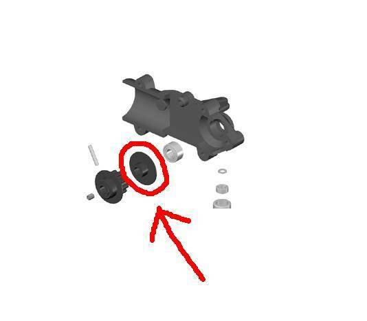

原帖由 unochen 於 2008年2月23日 02:33 PM 發表
應是BK0051尾輪緣裝反
沒錯我有這樣過
就是那紅色齒輪拆開換裝另一邊就對了
雞婆一下用圖示圈起來部分
[ 本帖最後由 超划算 於 2008年2月23日 02:58 PM 編輯 ]
 樓主| 發表於 2008年2月23日 03:12 PM | 顯示全部樓層
哇!~非常好!~謝謝大家
我剛剛拆開裝好
正常了...謝謝
