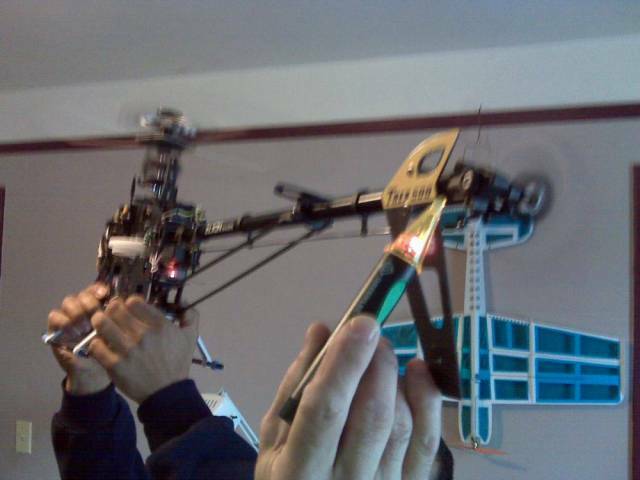

我未持有2.4G系統,但週遭使用2.4G系統朋友或多或少都有愈到一點問題,
國外持有2.4G也不一定會發生靜電干擾,
但是還是有一部分(450、500、600)遇到斷電、鎖定、尾部抖動狀況,
在runryder的亞拓電機討論區裡最近就在談論靜電干擾問題,

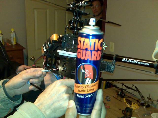

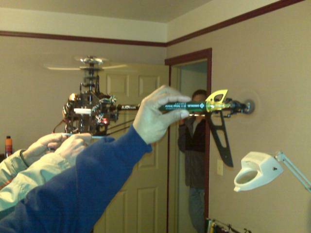

裡面偵測方法是利用電壓筆偵測靜電產生源,
解決方法尾皮帶塗佈silicone噴料隔絕靜電產生,
有遇到干擾問題的朋友可以去看看。
The relative humidity was 84% during the tests.
