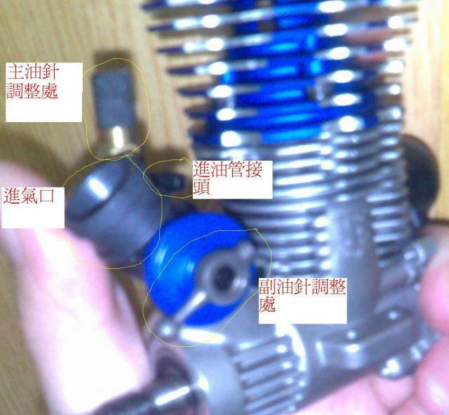

圖片1:各油針及調整位置

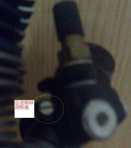

圖片2:怠速螺絲調整位置,有的引擎怠速螺絲是有加壓彈簧的,其實都一樣,原理大同小異,建議使用原廠設定,但若你怠速位置已經跑掉,一邊旋轉螺絲同時拉動閥門拉桿,來找尋你的閥門位置,正常應是煞車時,閥門仍保持"微開",全關會熄火,開太大會變中速而不是低速,這時候一些老舊引擎也可順便檢查閥的作動是否良好,引擎的閥門間隙會因時間長久而有擴孔或間隙變大的情形
圖片3:主油針及調整處都再同一"根"上,副油針就不是了,副油針調整位置在副油針定位螺絲的"對面",(會跟閥門一起移動或轉動的地方才是調整副油針的位置),而副油針定位建議使用出廠預設(就是不要去轉動他,除非你對引擎調整很熟練了)

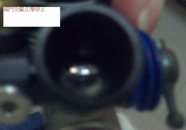

圖片4: 閥門全關
圖片5:閥門半開
圖片6:閥門全開
