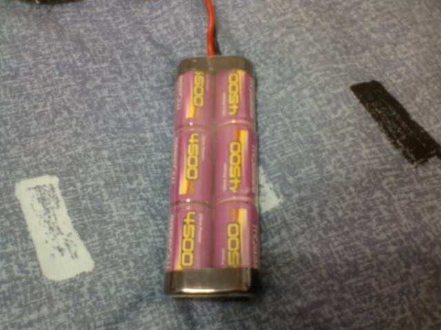

我用104ㄉ充電器 說明書上寫假如2000MA  要用2.0A充電
我ㄉ電池4500MA   用4.5A充電 但是充完電電池很燙
這樣電池容易壞ㄇ
還有電池放電該如何設定ㄋ
謝謝解答喔^^
我使用ㄉ電池
我使用ㄉ電池

放電 最好是在買一台放電器比較好?
我是用4.2A在衝4200不會燙耶還有充電時你有設定緩衝嗎?(我充電器是CDC的)
電池溫度最好不要超過40度喔

1./ 使用何種電池..?? 使用了多久..??
2./ 說明書要你用1C充電(C=電池容量)屬於快充
     理論上對電池不會有何問題 但是相對的充電
     時候電池的溫升就會比用0.5C快 -V也會相對
   的提早出現 意味著充電器提早對電池截停充電
   所以使用沒有在充電後段改為脈充的充電器就
   會發生快充充不飽的現象
3./如果真的要使用超過1C充電 最好就要儘量讓降低
   電池的外界溫度 這就是為何比賽場地會出現風扇
   冰桶
4./至於放電的問題 如果你都是正常在使用電池(跑到沒
   電才充)應該是不須要再做額外的放電 要知道一次的
   充放就一個循環 也就是少了一次的壽命
