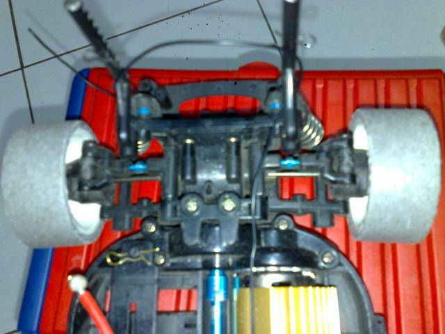

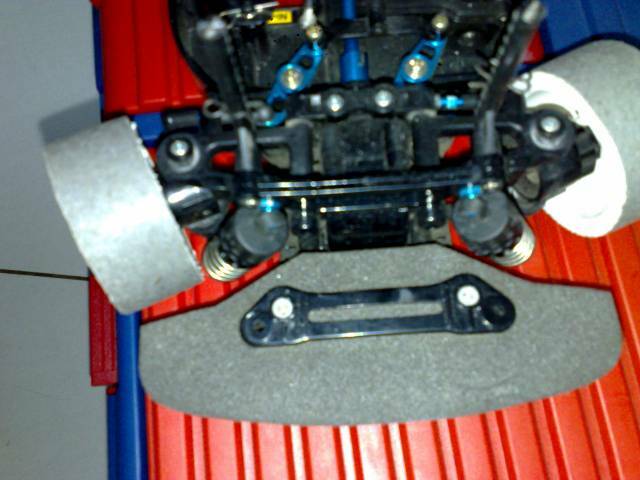

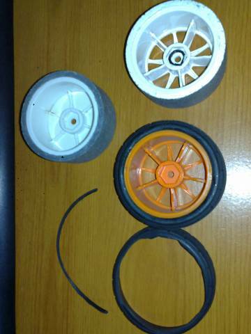

發表於 2008年2月3日 06:52 PM | 顯示全部樓層
後輪你因該會調巴 我圖後輪那有2個藍色小點調整那可以拉近後輪貼地的範圍
有輪框得橘色是為改前右邊是有改過 你因該有不要的輪胎塑膠胎皮那一種
把他檢成一小條 我圖也有  你看有3個輪子最上面是沒裝塑膠條 右邊有裝
轉向圖 我轉到最右跟左了還跟彈簧有一點差距
