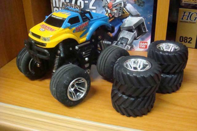

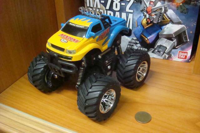

不改的話全套大約是350元~左岸RC玩具~俗! 還多附一組膠胎
是雙馬達的架構~一邊一顆@@ 像戰車左右差動轉向
當初配的動力已經夠玩了~可是還是嫌太慢
馬上改了鋰聚電池~變更猛!可翹輪~可惜會燒板子 剩下一邊會動
丟掉可惜~放了一陣子後才改裝的
現在可快可慢宜靜宜動上坡有力可原地迴轉~習慣後還能玩甩尾!
滿有趣的~

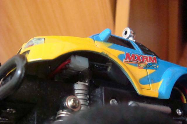

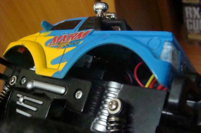

請問除了改鋰聚,還有哪要改的?鋰聚是多少容量的才裝的進去電池座裡呢?謝謝!
 樓主| 發表於 2008年2月5日 04:58 PM | 顯示全部樓層
原帖由 steven5607 於 2008年2月3日 10:25 PM 發表
你好~
我是裝拉瑪直昇機用的小電池~大概是800mAH吧
要改用戰車用的電變(跟我改怪手用的一樣)和廣營迷你接收~
