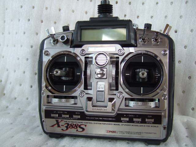

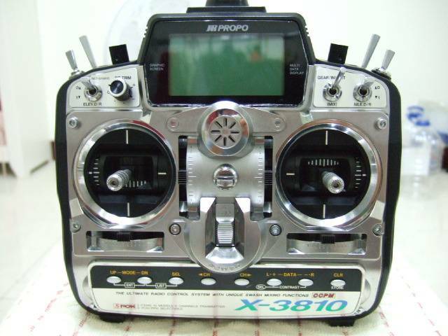

常常會有許多飛友將388S與3810搞混了!還有紅、綠標之稱,這也難怪,因為3810前後就出了3個版本。現在把這些差異寫明清楚,不要再搞混了!出廠前後依序為388S3810紅標正體字3810綠標斜體字3810紅標斜體字388S沒有分什麼紅綠標的,就只有一個樣子;3810紅標正體字,不支援CCPM(但末期版本有支援,會載明於模組底座內)、機械微調;3810綠標斜體字,支援CCPM、機械微調;3810紅標斜體字,支援CCPM、數位微調(油門是機械微調)。說了這麼多,看圖片就清楚了。另外,同一型的發射機,銷售的國家與地區不同,開關的配置與型號也會不一樣喔。

 樓主| 發表於 2008年2月1日 08:33 PM | 顯示全部樓層
有没什么隐含菜单的?
谢谢楼上,那JR388S就没办法支持CCPM了?
