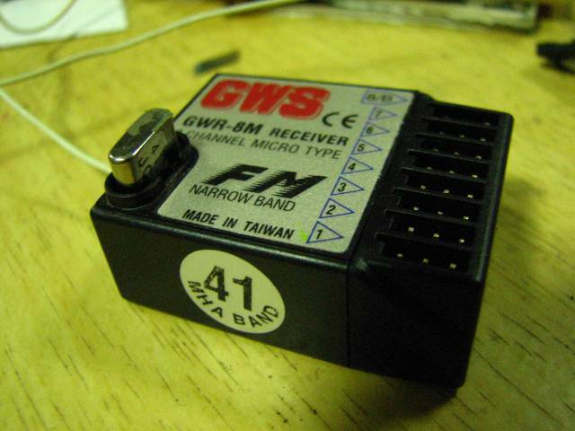

G牌八動接收機一直是我飛便宜油機的首選,
4年來倒也不曾空中故障而摔機。
不過卻有2次地面開機無動作的紀錄,
很不巧的是兩架飛機都是使用某T牌伺服機(非國產),
J or F or G or A牌伺服機卻不曾出過問題。
由於我使用的是J牌41頻,自從G牌不出貨給國內經銷商後,
就必須使用原廠接收,國內沒貨還必須向日本訂
所以就死馬當活馬醫,自行試著維修。
無線電的東西就屬石英晶體最脆弱,其他無重摔要壞也很難,
除非是線圈值跑掉了,導致接收範圍減弱,
那就必須動用到儀器才有辦法調整。
整個接收機的結構,可分為無線電接收部分和驅動伺服機部分的邏輯電路,而我這兩顆壞掉的接收一個是完全無動作,
另一個是第3動不動,其他動都正常。

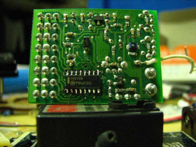

經拆開外殼後發現電路版後面有一顆4015的邏輯IC,
查資料後發現他是一顆將串列訊號轉為並列輸出,
也就是說發射機將每一動的訊號排列成一長串的無線電訊號發射出來,經接收機接收後從無線電訊號中取出排列成一長串的每一動訊號,經由4015解碼後分送至接收機的伺服機插槽,
所以由我的故障狀況得知有一動的訊號不見了,
往回推第一關就是4015,故換換看就知道結果

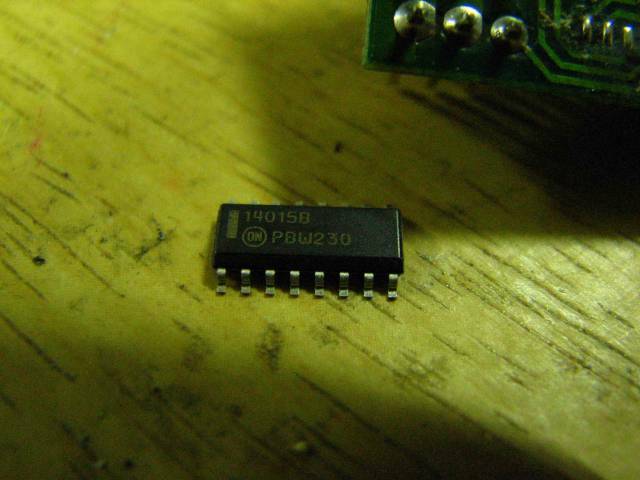

這顆IC是SMD封裝不太好買,要很專門的材料行才買的到,
不過在光華商場還是找得到,一顆25元

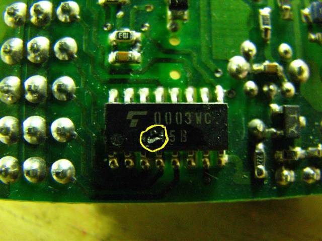

就是他--爆裂!
就是他--爆裂!

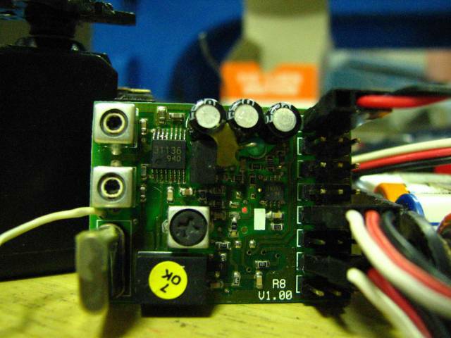

正面照
正面照
拆解後
拆解後
主角上場
主角上場
