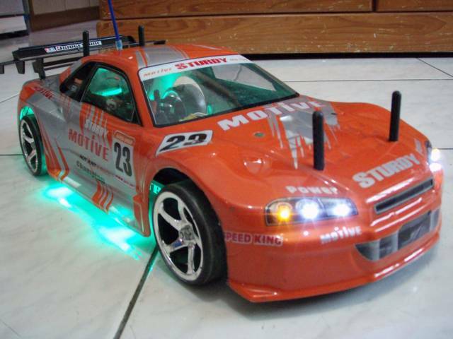

還有一種簡單方式..我是去電子材料行.問...要串多少電組..因為我是用單片(已經報廢鋰電)..很多種LED ..電組都不同..前燈用3m超白光..6只..店員說.用3.7不用串也可以..但是鋰電充寶約4.1   我還是串10歐姆..車底燈用超綠..6只...2只一組..中間加白色吸管..就有霓虹燈.ㄟㄟ後燈也是一樣...電池用魔鬼沾..黏車頂...完工....以後換車殼還可以用......新年快樂ㄌ
發表於 2008年1月30日 11:00 PM | 顯示全部樓層
我的自制LED燈組...很像花200有找...但是燈組背後.用細利康...黏..撞到才不會掉..
