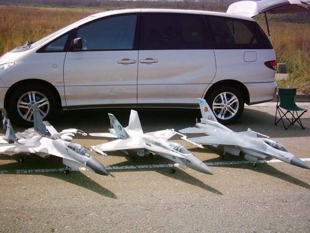

下圖是我用來試驗前、後襟翼效應所製作的機體,使用實機三種模式混控。

非常感謝   Tony  兄  您詳細的解說,小弟銘記在心`感恩!!                      相信看過此解說的飛友一定也有所悟。另外您相片中的機機實在有夠帥,看了直流口水...............
