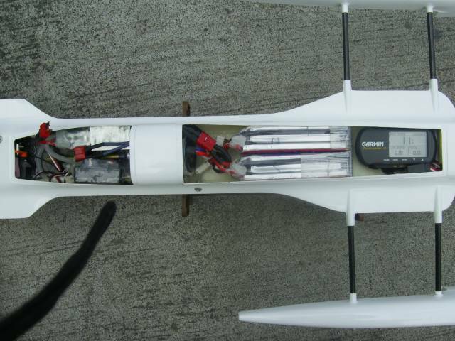

雨辰兄:
           我蝦船的電裝配置有跟你差很多嗎?有空你再PO一下你的讓我看看!!

發表於 2008年1月28日 07:30 PM | 顯示全部樓層
回復 3# 的帖子
重心好像怪怪的
電變放到馬達的前方
電池再放到更前面一點
推力線盡量與船底平行
會後空翻再往下調一點點
應該會好一些
這樣的角度好像太大
發表於 2008年1月29日 12:57 PM | 顯示全部樓層

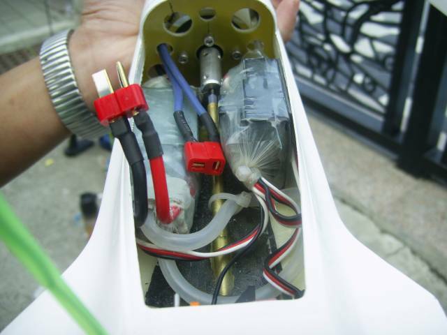

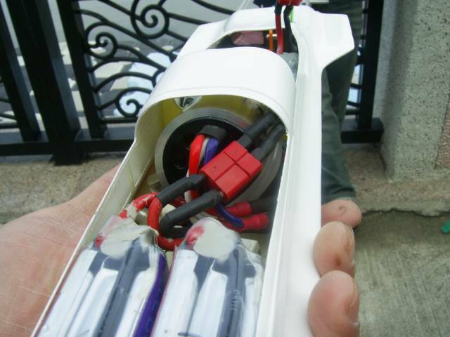

加菲兄:
          目前電池無法再往前放因為有蝦腳擋住,所以電變
也無法放到馬達和電池中間,船頭靠接收電池和GPS壓
艙,重心目前在電池線頭位置,固定舵可調等跑高速再調
整,!!
        當天試跑時電變會干擾接收距離只有三十公尺,所以只能試一下起步和中速(gps測85Km)還算穩定沒有任
和癖性,這星期日會改較好的接收再試跑高速看看!!
          偷偷告訴你,我的電變只有45A而已(騰翔代理商贊助)如果順利破百的話,電裝可以說超便宜!!組完這台只
有一個心得就是"空間真它嘛的窄"
                                                   安平造船廠 陳先生
