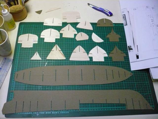

一定有人想問為什麼龍骨的材料有的是紙板有的是木板
答案是因為木板有的時候不夠寬所以只好拿紙板來代替

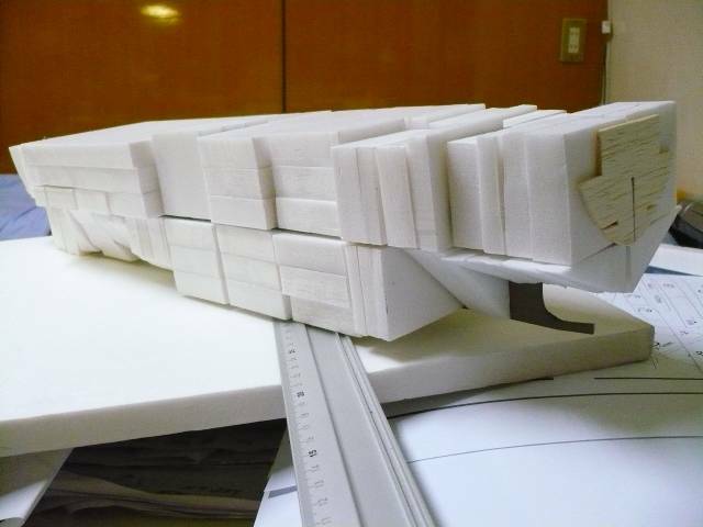

龍骨元件
龍骨元件
骨架組裝起來
骨架組裝起來

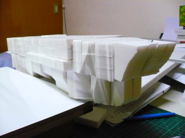

用保麗龍填充其中
用保麗龍填充其中

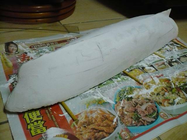

披土披很厚,因為打磨的過程中保麗龍一直刨花

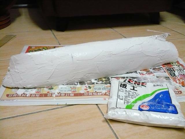

發表於 2008年1月25日 07:59 PM | 顯示全部樓層
葛格做工很細喔!
建築系的常常做模形
不一樣就是不一樣!!
加油!加油!
對了這牌的批土水水的 比較不容易乾(加電風扇強制吹乾吧!如果龜裂在補就好了)
而且咬合力較差
這我很有經驗 因為前年家中大修
油漆 批土 什麼的 全部自己來
我用過最棒的批土就是 永年牌的
連磁磚都咬得住  油漆行老闆說
這牌的較貴 因為它的膠量較多
推薦給你!

哇!
原來補土還有差喔!
我從來都不知道!
又學到了,永年牌
感謝你囉,我去買買看!

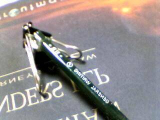

等它乾燥的時間先來做一架畫水平線的輔助工具
有夠醜的
[ 本帖最後由 archiair 於 2008年1月26日 01:07 PM 編輯 ]

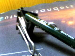

先拿一支鉛筆來把屁股刻一條凹槽
先拿一支鉛筆來把屁股刻一條凹槽
把凹槽卡進長尾夾
把凹槽卡進長尾夾
卡接的地方用熱熔膠黏起來
卡接的地方用熱熔膠黏起來
夾上事先釘好的底座,就搞定了!
夾上事先釘好的底座,就搞定了!

打磨完之後發現很多裂縫跟毛孔,所以又上披土,待乾中!
