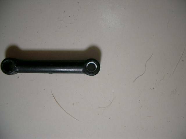

轉向部分比較難搞,首先找一片0.25毫米厚的塑膠,彎曲後剪成長11MM寬2MM
捲成一圈後,緊緊的卡到轉向拉杆的洞中間
捲成一圈後,緊緊的卡到轉向拉杆的洞中間

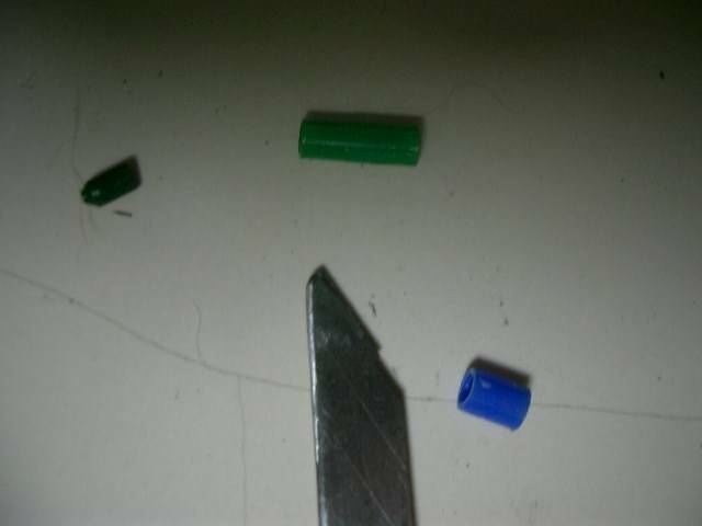

接下來找彩虹筆的一頭,取出筆心後從中間切斷,取較寬的後半部

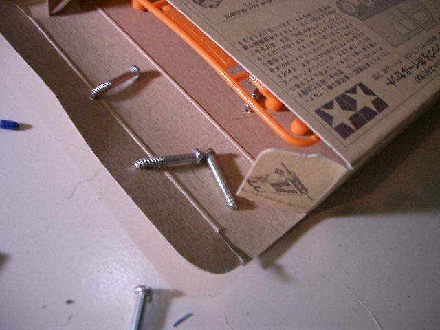

然後用工作樂的長的螺絲釘,代替原本轉向拉杆外側的螺絲

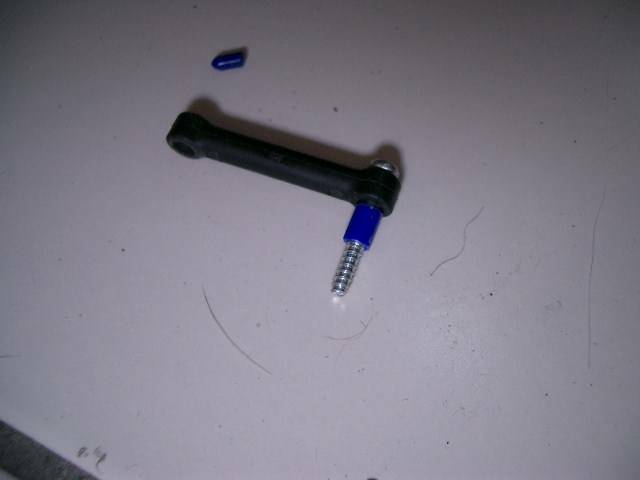

從剛剛插入塑膠圈的地方,像這樣串起來
從剛剛插入塑膠圈的地方,像這樣串起來
裝上之後就大功告成!
裝上之後就大功告成!
