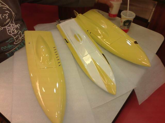

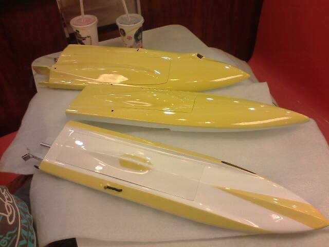

2008年MONO1比賽戰船

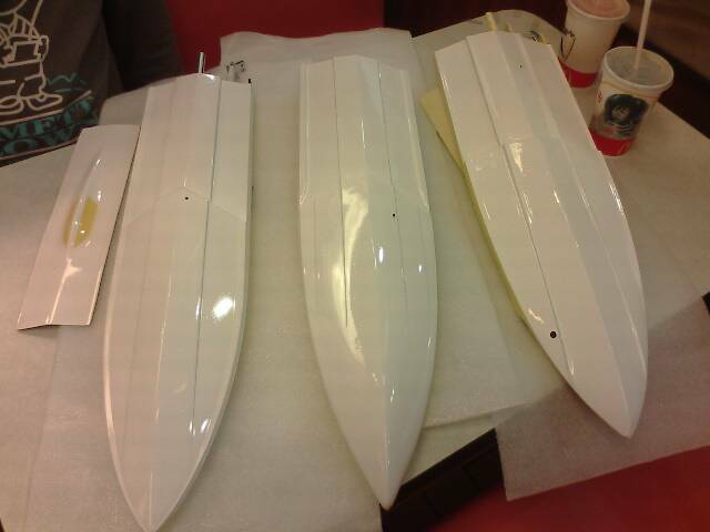

龍4兄..你的Zardoz max船底有動手腳增加轉灣抓水也增加直線穩定性...高竿的改法....期待3月HKMTA再跟你同場比賽.....

這類型有階梯船底的mono是否在直線上擁有較高速度
過彎的穩定度是否較差?  設定方面需要大大支援一下嚕!

在直線時水阻會小一些..速度會快一些...轉灣時抓水較差.所以會加水線增加抓水.還有就是改變水刀寬或長度..另一方法是利用方向舵轉向跟船底角度變化使船尾壓水增加接水面積.....所以這款船底轉灣要花些功夫調整...
