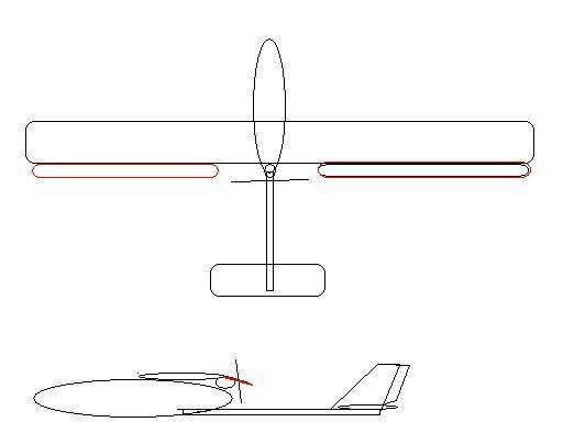

請問  各位高手先進  小弟剛學飛  天狼還不大會飛
若再天狼的主翼後面  就是在馬達前的空間  延長主翼的後緣
如此是否會增加浮力ㄋ?
謝謝各位前輩  提出建言  感謝

發表於 2008年1月29日 05:43 PM | 顯示全部樓層
請問你是要這樣做..對不對......
如果是的話.....浮力增加....重心不變....飛行會抬頭..頭要加重...
要將延伸翼加入主翼計算內.....一樣全長3分之1....
飛行時...在微調.....
飛行速度變慢.....浮力增加.....不抗風....也就是怕風
