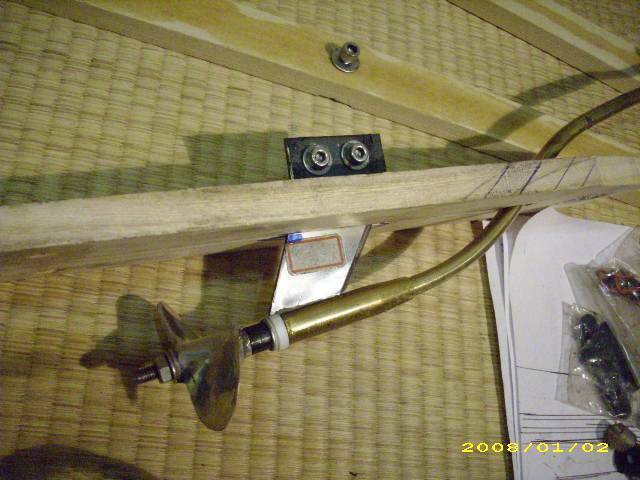

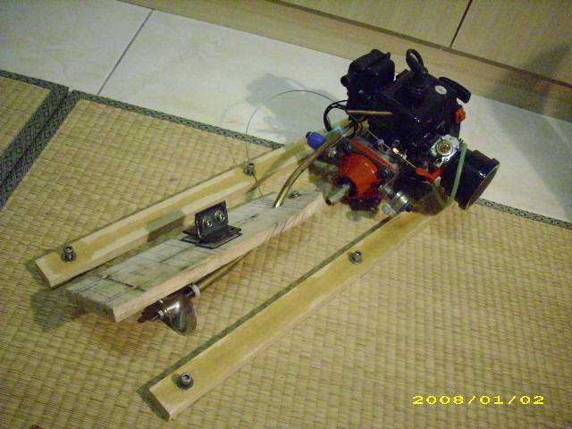

有關軸外銅管與夾頭間之"空檔"距離 , 或說軟軸被"包持"之長短.
因採全浸式故夾頭與軸端之高度落差近 90 mm,長度距離僅 300mm,在此情形下只能將軸管手彎到成 Z 字型,請問在下圖之上或下之方式,那一種較耐用呢 ? ( 軟軸較不易轉斷)

懸空裸露長度在25mm 內 OK 啦!   但不建議在此段作太大彎曲

軸管"銅管",用安全帽當施力點,彎度較順,
也較施工.順暢就不會~KK
∼順ㄚ∼

組裝好首次發動引擎後,轉不到幾分鐘就將靠近夾頭段之軟軸"轉斷",此時為"全段皆有銅管"包持, ~ 企再買軟軸......$$$$
1.可能是誤判軟軸夠軟可以忍受夾頭與軟軸中心高誤差 ...
2.可能是銅管彎得曲折離奇,沒用安全帽當"靠山"之因吧.
3.其他 ??
鋸短銅管將軟軸裸露旋空約 35 mm (距離判斷錯誤致 > 25mm之意見),預計週六再來發動空轉試試.....

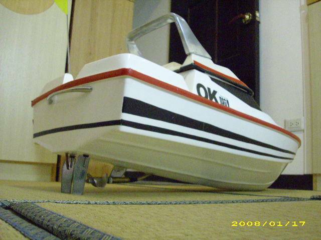

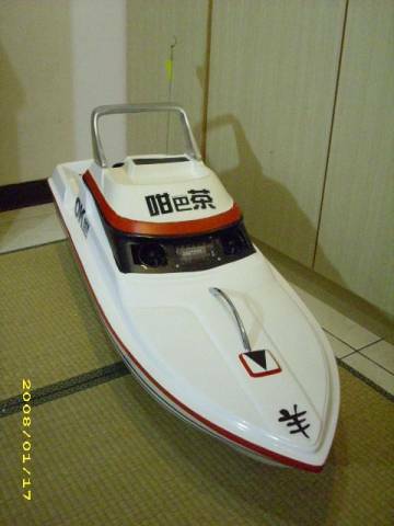

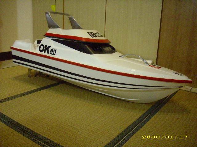

羊妹妹號之寫真集如下啦...不知下水後是眠羊(慢到想睡覺)還是羚羊(可以跑很快) ??
