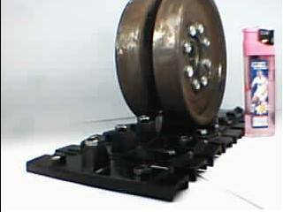

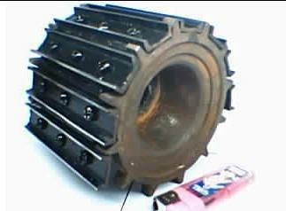

嘿嘿,我做的1/6履带,9.5厘米宽,每根80节,2根共160节,如有朋友需要别的比例的履带可以和我联系QQ376323112

好像是地盤工程車用履帶,用鋼造1/6模型履帶是太重了,現在有很多大比例坦克都是用鋁合金造履帶,減低車重和增加行走時間,看不見用鋼的好處。

工程车的履带是中间有链骨的驱动曹设在链骨上,链骨又起到了定位削的作用,这样的履带在坑洼地 高速行驶时很容易掉链子。坦克的履带是两侧有驱动槽,中间设定位削的,这样的结构不容易掉链子。这两者有天嚷之别!
钢制的履带是硬金属,比起其他软金属来说耐用性更是不用说,而且行走时还能发出尖锐的摩擦的“吱”“吱”声,当高速行走时,淌过路面带来的是一种沉闷的“啪”“啪”声,相当的震撼!

分析的是有道理。T-34 坦克的履帶就是這種型式.
如果在像真度上加強﹐就會更受歡迎咯~~~ ~ ~ ~
