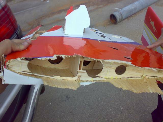

各位模型友你好,我是來自香港的先生,我在上海TH購買Styling160F3A這機配簇新的YS160DZ及数個9255之舵機,在首航未到数分鐘便折断機翼,。落地盡毁。事後發覺機翼強度差而這麼高價的飞机出現空中断翼這種不太可能的事(末做出滚转跟斗动作). 作為一架F3A特技機在空中不管任可动作都不应发生断機翼的現象,事後我亦把这断翼给香港机手刘全德先生查看,问题或因做出重量轻而强度差的问题翼任可补强都没有而我多次與上海TH公司的張先生交涉,他沒有解式導致這機断翼的原因,又表示不付責任的態度,由於上海TH這種不負責任的態度,我表示憤怒.我失去的只是一架飞机,上海TH失去的是誠信,質量和對消費者的一種承諾。

看了上面的圖片...可以清楚的發現...這台飛機是160的3A機..但是主翼的結構卻仍然是30級的MK套材結構設計...補強做得不夠...BALSA護翼木太薄....而且使用了顏色太白的BALSA木強度太軟...如此一連串的錯誤結合在一起...飛機會在空中"拍拍手"....並不為怪..

主樑的地方為斷面為什麼是屢空的呢??是小弟太外行嗎???還是??
