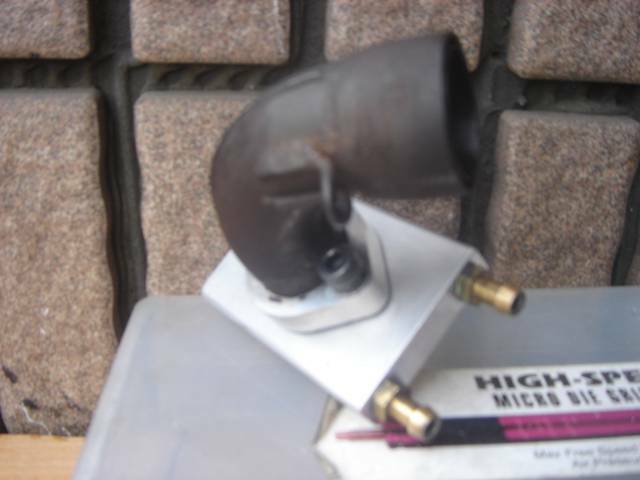

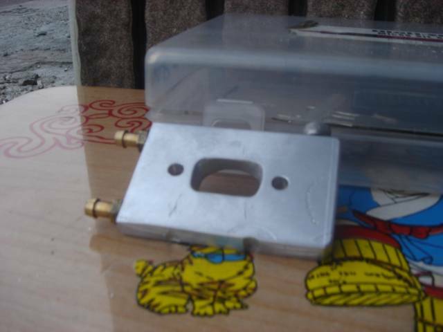

因"雷ㄚ肉"配"球痔加速管",所以自行水冷板.
材料∼鋁板(長6公分,寬4公分,厚0.8公分)M6水冷頭2只.
自行DIY∼無價(腦細胞死了一大堆)
過程∼先用小鑽頭再慢慢加大至5.2鑽頭∼"M6洗牙"
鑽孔∼你所要的排氣孔位置∼一邊長方型孔另一邊圓型孔
∼完成∼退火ㄚ

發表於 2008年1月15日 12:05 AM | 顯示全部樓層
會不會影響排氣順暢度與回壓行程呢 ?
重點是裝與沒裝的差異?
