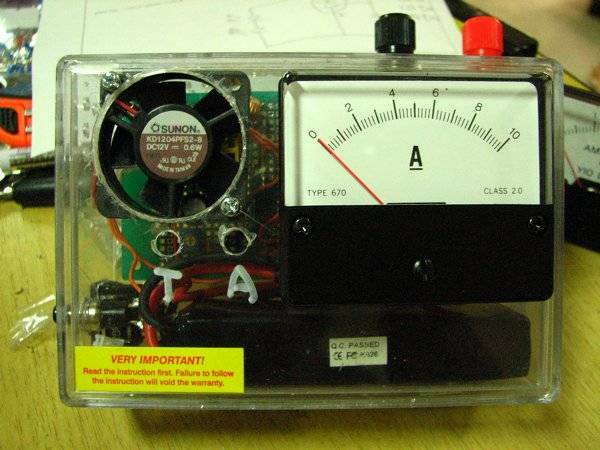

近來福德飛場大型F3A機氾濫,主流引擎也由ASP、OS70/4C黑頭轉成YS FZ-110S。原本聽到引擎會爆震反彈也把他當成耳邊風一樣,聽聽就算了
直到自己初涉F3A領域,體驗到YS引擎迷人的動力,也嚐到爆震將避震器拉扯的威力。見到飛場的小王兄請自家的工程師做出來的延遲啟動電路,效果相不錯,也興起一股自製的動力。

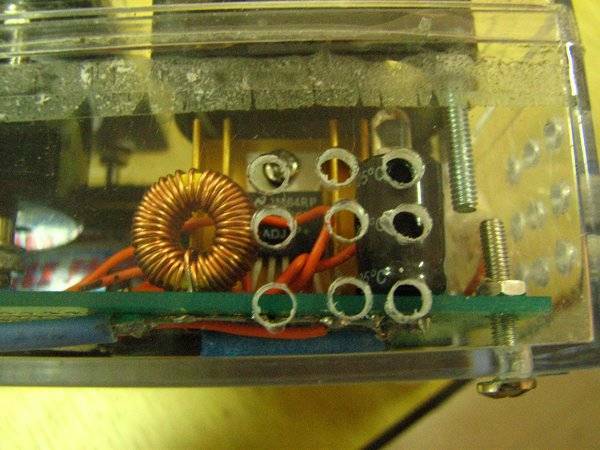

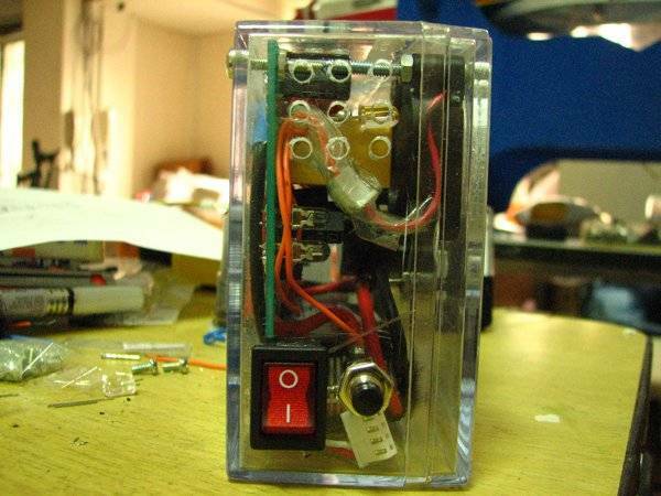

經過數週的資料收集與小王兄連夜討論,一在的試驗更換積體電路元件,今天終於完成了,只要一棵 IC即可達成最基本的功能,電路結構非常簡單,電壓轉換效率達75%,是採switching regulator元件(類似電腦電源供應器原理)。
明天將親上火線實戰一番,看看是否可經得起考驗
規格
延遲點火時間:0~15sec以上
點火電壓:1.23V~2.45V
最大輸出電流:3A(已測試到4A)。
輸入電壓:8V~40V(採用11.1V/2200mah鋰聚電池供電)。
低電壓警示:輸入電壓降到9V有警示燈,但可繼續使用。
期待明天測試結果

大梁兄.沒裝風扇是因為我有測試.那組的溫度不高.所以風扇可以不用裝.甚至連散熱孔都不用開.改良版會加上電表.但是不會裝那麼大顆.只是不知道還找不找的到小顆的電流表

電流表我找不到小的,標準的一棵140元還好就把他裝上了?
當初在麵包版上試驗時,IC會發熱使用15秒溫度上升到75度,
所以風扇才想要裝上的。不料成品做好,
這顆IC 老兄超載1A使用,溫度卻只上升2~3度
我這電子業的落跑者,只會東湊湊西拼拼,
有沒有潛在的危機我也不知道哇

圖片看來是National的Step-Down Voltage Regulator
原廠的datasheet內就有範例了,各位可自行去找來看看
LM2576一顆很便宜,也有到3A
