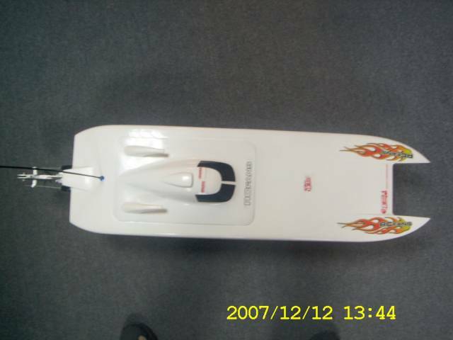

小弟看了各位大大的双车猫热血澎湃,准备改自己的单车猫,壳长83CM 宽25CM 重950G 准备上两只飞高 540L 3511KV   14.8VLIPO跑  目前找不到合适正反浆,准备用70MM螺距浆改成1.9*37MM使用
目前有两个问题不明 1:电机厂家标注的工作电流是88A   我选购电池需要满足多大电流 170A? 还是200A?(我看到造船厂陈先生双540XL猫  用2200电做了4P,如是20C的只有160A电流,仅仅满足的电机的工作电流却达到很高的速度 并且温度正常)
                                 2:这个配置使用1.9*37如此大螺距的小浆 有什么弊端?

你先把需要的東西準備好在動手改
不然正反槳這東西要國外定~要時間
買O牌的也要1~2星期才會到
先玩單車
給你個建議雙車要暴力電裝很重要
不然等你改了普通電裝雙車後發現竟然比單車鳥~那就 OOXX
開銷還更貴
所以裝備盡量配好一點~電池電變省不了
你會發現到極限後想要再多10KM花的錢是2倍....

540XL 2400KV
6S 5000 系列2條
帶635正反槳

陳大哥的暴力雙車貓跑7S4P
雖然是2200電池但也不便宜
醬一組也要1萬以上
不然用540XL 2700KV
跑5S 5000X2
一樣帶635R.L一樣能很噴
只是電變負擔會大一點
發表於 2008年1月8日 11:28 PM | 顯示全部樓層
何必呢? 像我BK貓 就要搞540XL kv2084 用5s就夠了...推642的槳!!!!
