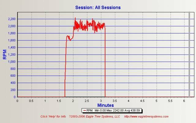

附上老鷹樹的電流 電壓  轉速   曲線圖
電流曲線圖
電流曲線圖
電壓曲線圖
電壓曲線圖
主旋翼轉速
主旋翼轉速
發表於 2008年1月8日 08:03 PM | 顯示全部樓層
每次看到這種 50 電機的圖, 都覺得很刺激 :
平均看來是 50A x 35V = 1750W
重操看來是  70A x 33V = 2310W
看官可能沒什麼概念, 1750 ~ 2310 瓦有多大.
給一個例子, OS Hyper 50 藍頭引擎最大吃奶力氣是 1.9ps/17000rpm, 也就是 1.9ps x 746 = 1417W 輸出
(電機還要算一些損失, 約 80% 實際出力)
不過目前電池的重量還是重, 50 級能量密度還是不及油引擎.
但鋰電進步很快, 奈米碳/矽管的技術相信會改觀.
