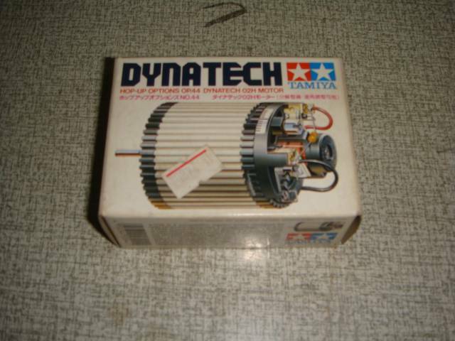

這2顆馬達都有點歷史了
好像是1994年的吧
以前國中玩過的
請善心人士幫我解答
謝謝

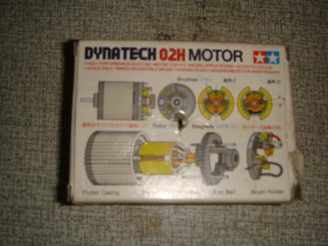

這顆的蓋子被我撞壞了碳刷的座
這顆的蓋子被我撞壞了碳刷的座
這顆好久了
這顆好久了

第一顆02H的田宮的四半世紀的記錄有資料,回家瞧一瞧再告訴你;第二顆京商的馬達盒上有寫說是12T二重卷

古董耶。02H要賣的話別忘了通知我。
發表於 2008年1月4日 11:06 PM | 顯示全部樓層
找到了,標準6513W轉子軸心0.65mm*13T*二重卷,413g-cm/25500rpm,20A,可換成選購轉子7010W,軸心0.7mm*10T二重卷;於1989.11.30登場!!
