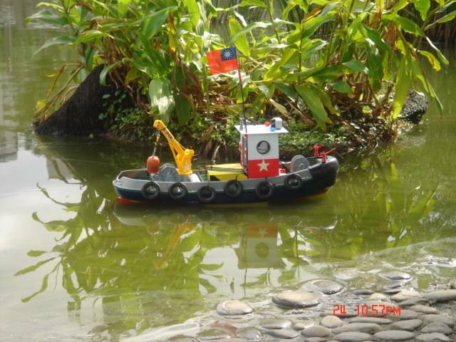

這是我的工作船~在這順便感謝wt4大大~因為我之前打的好幾次電話麻煩他~真是謝謝~

右舷第二个防撞轮胎挂反了!哈哈!
这船要加减摇鳍的,否则高速起来那个摇哟..............
我看了就头晕!!!
另外原配380有刷带那三叶桨要小心哟
發表於 2007年12月25日 12:59 PM | 顯示全部樓層
很簡單又有個性的船.很優!
請問shanghai-yuhui大大
原配380有刷帶那三葉槳要小心
請問要注意哪裡?
謝謝!
發表於 2007年12月25日 01:03 PM | 顯示全部樓層
电机不够力,再加上跑起来后船东一时性起,可能会想一直跑到没电,往往此时就会闻到一股焦味道,电机挂掉了.哈哈哈哈!此类状况遇到过2\3次.
我以前那条是换480电机+减摇+双向电变+7.2V NI-NH电池
[ 本帖最後由 epg800 於 2007年12月25日 07:26 PM 編輯 ]
發表於 2007年12月25日 01:29 PM | 顯示全部樓層
暸解.原廠配件要改.
謝謝!
發表於 2007年12月25日 01:34 PM | 顯示全部樓層
对!另外想办法减轻上层建筑重量
