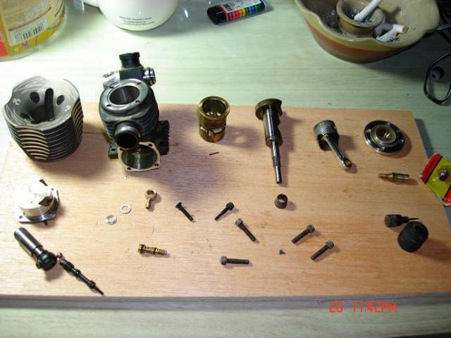

以下是曲軸破掉的照片....
引擎拆開圖片...

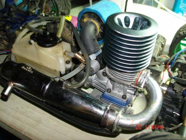

換了一顆手工nova rx21引擎
好了 ...問題來了...我從28級換成21級引擎...
因為老闆希望我玩正統路線...因此建議了我換成21級引擎。
這顆到底好不好...有沒有數據可以看...
但是之後又拿去手工...那...他的能力到底到哪裡啊?
要怎麼看,又要怎麼換算...?
我只知道他是9+2掃氣的引擎...
有沒有多一點的資料阿~請大大幫幫我....

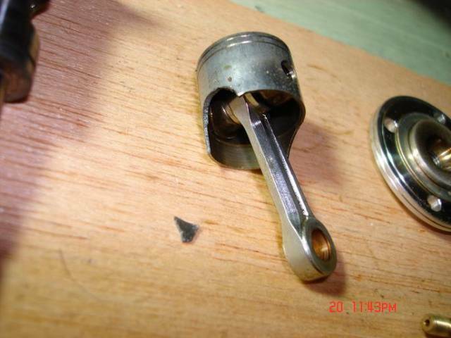

感謝二樓大大提醒...更正(是活塞破掉)

應該不是曲軸破掉ㄅ  是活塞破掉

一層樓  不夠高   要飛到4層樓才有看頭 .車輛落地引擎就會像你第二張圖一樣了@@.    你那個引擎是因為落地撞擊才導致破裂的嗎.還是引擎超轉導致的.車輛在空中你還催油門的話是會超轉的..

原帖由 mercedesbens 於 2007年12月21日 10:29 AM 發表
大大!!你好利害!!
我飛一層樓是因為電池掉了...
結果他就完全失控!!一直往前衝!!
然後就飛車到斷層下面..飛車這期間引擎是全速加速的!!
那我知道為什麼了!!又學了一課!原來叫做超轉!感恩...
那另外一個問題...我那手工引擎..有其他可以得知的資訊嗎?
發表於 2007年12月22日 02:15 AM | 顯示全部樓層
怎麼換算?怎麼看?
如果是指引擎的數據,那說明書上會有寫~轉速、馬力
手工引擎不外乎是拿原廠再加工,你看幾掃就看缸套就知~
曲軸也可能有做熱處理也可能2掃或3掃~~總之就是提高引擎進排氣效率自然就能提高引擎效能~
手工和一般原廠的引擎(不是太爛那種)在轉速都差不多~約33000左右,實際差異在低、中速扭力,因為在比賽中爭的除了進灣就是出灣的加速~
手工引擎或其它原廠引擎除了原廠附的數據外,其它的的是我們沒法去得知的(除非你有儀器)不是像無刷馬達用kv去x每v就知轉速~
我用自己的經驗來舉例:
車種:1/8BMT(平跑)齒比完全相同
引擎:OS、nova、novaJP(手工)
地點:樹林西圳街一處輕航機跑道
結果:用JP的在一開始的加速比os和nova快,車子在變換過2段齒之後
3台車就不在有明顯差異~
我自己目前玩車的看法是,除非你是要去比賽否則沒必要買昂貴的手工引擎(當然如果錢不是問題自是可以讓自己爽),一顆nova手工大概可買3顆到3顆半國產不錯的引擎,也是可以操到爽
