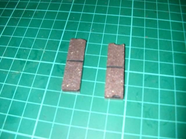

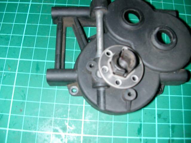

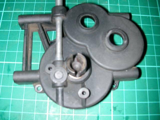

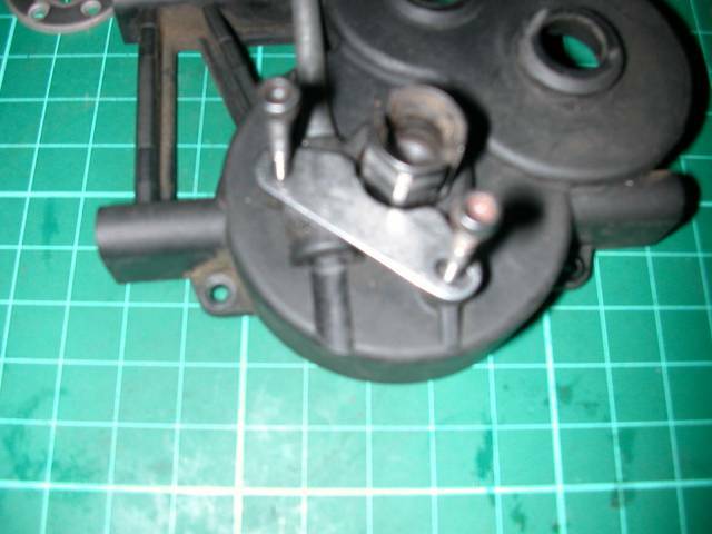

買了一台好像是2代的CEN46級大腳  發現煞車煞不住  用了大公斤司服機也一樣
拆開看原來是原場的碟盤跟活塞不準,碟盤又太小難怪煞不住  想改煞車位置跟加大碟盤
不知道有沒有用??
原場的好爛喔
原場的好爛喔
原場的剎車位置
原場的剎車位置
原場的碟盤跟活塞不準
原場的碟盤跟活塞不準
機車用的碟剎來令
機車用的碟剎來令
機車用的碟剎來令
機車用的碟剎來令

你的煞車推桿是直的還是彎的?CEN46的煞車是靠伺服機推~不是靠拉的~這點要記住~(以原廠來說.它會弄個小折角.那會煞不住滴~想辦法把它弄直.然後再油門伺服機跟接收盒.的縫裡塞幾片.如後紙板的東西墊著.防伺服機真正在作動時移位)
如搞定上述事項~應該是一煞就停.記得前後輪的煞車力道要配好.光煞前輪可是會翹尾的
