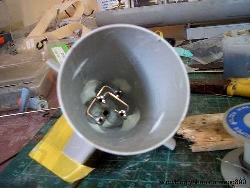

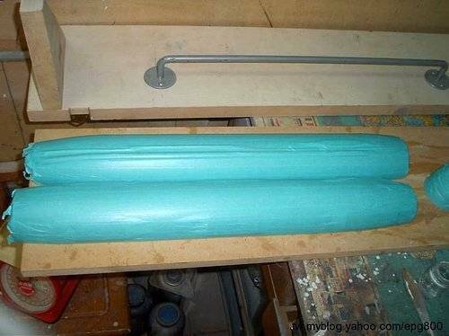

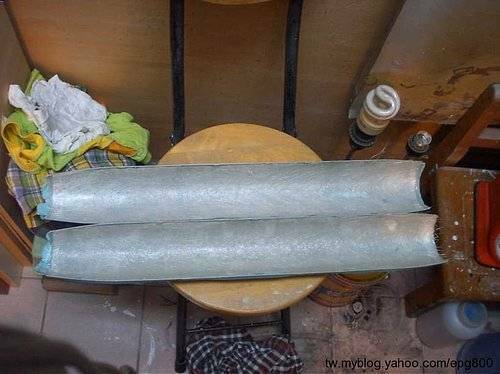

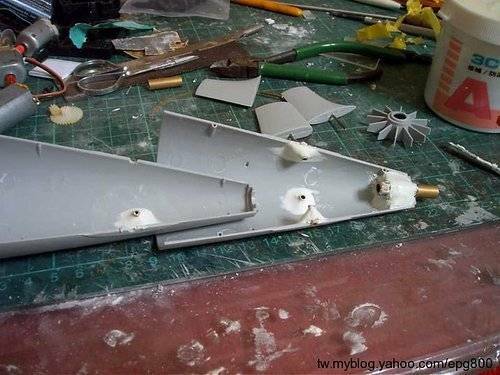

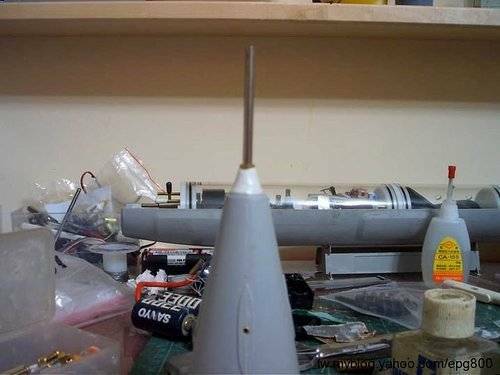

先處理船殼 內部用洗潔劑將表面油質洗掉
外層黏上遮蓋膠帶

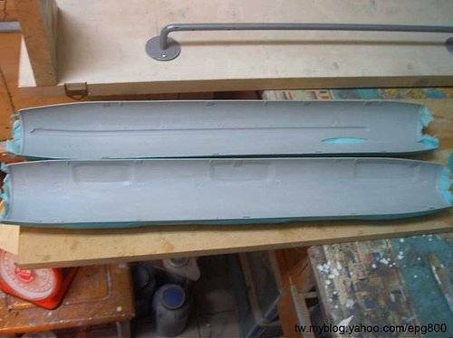

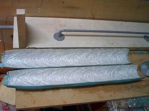

裁減適合大小的玻纖蓆 調合AB膠 鋪在船殼內層補強船體的強度
等乾透硬化後 船殼的強度就可以增強不少!!

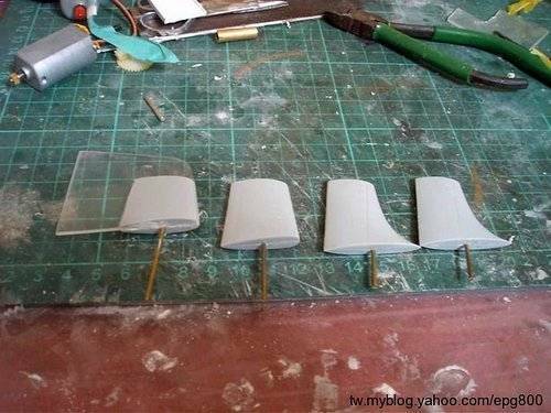

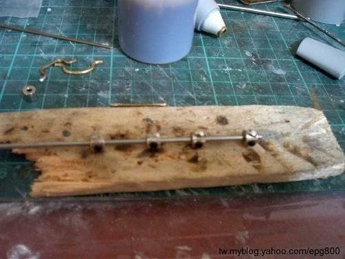

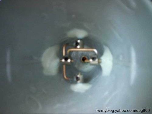

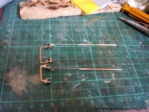

舵面製作 將銅條彎折後 以瞬間膠固定後 上下零件之間再塞入塑鋼土 上下零件黏合
尾舵用壓克力板加大加深 這樣會比較好操控!!

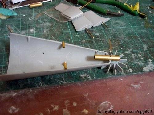

瞬間膠黏上 各舵面銅管 與大軸銅管

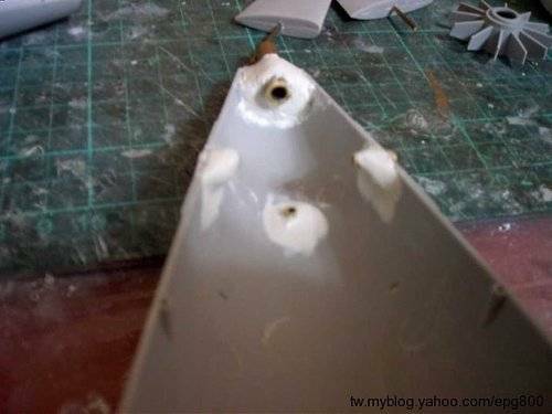

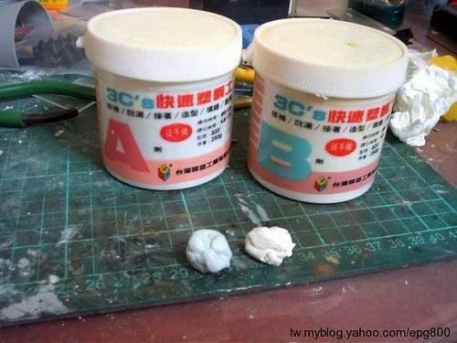

挖取適量塑鋼土 兩劑調合
將速鋼土糊上 固定各部位銅套

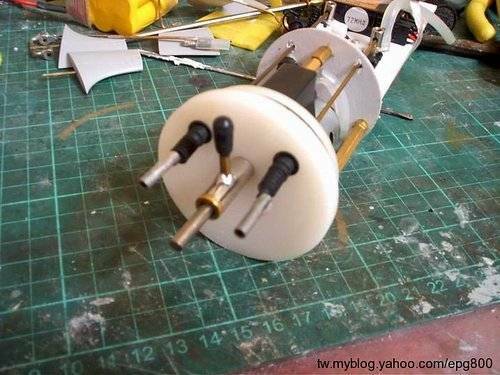

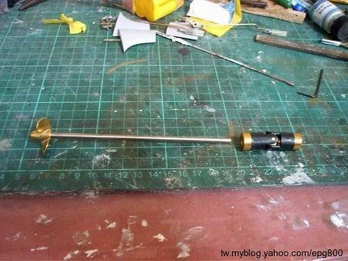

用2MM的輪檔配合銅條焊接 做上下 左右舵面連結器
套上各舵面 檢查連動狀況

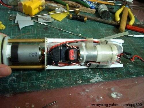

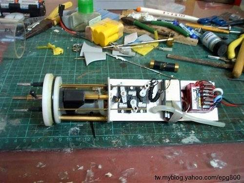

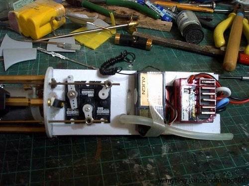

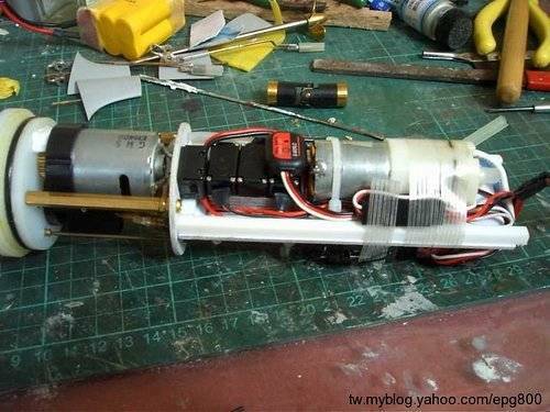

後艙WTC內部配置 廣營減速組 腳踏車氣嘴 3A微動開關 廣營九克伺服  打氣馬達出氣管  亞拓四動接收 阿六仿MC330電變
電變開關   迷你失控保護器  打氣馬達
WTC配置 前段電池室 中段氣袋 尾段電裝室

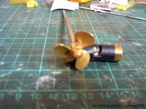

這次的船槳跟萬向連接器都是高檔貨 光是這兩個零件 海狼又可以再買一盒了

沒錯這個WTC.氣帶跟船軸防水套件是小張(WT4)出產的
加工精密做的粉棒 防水性一流的!!
省去我不少自製的時間
感謝小張拔刀相助!!
