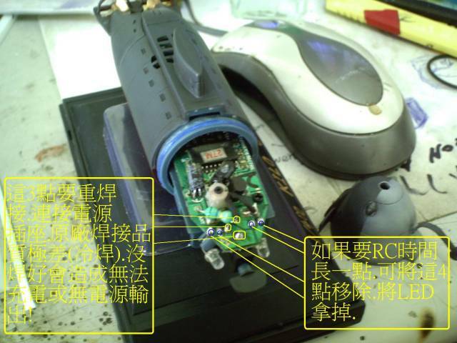

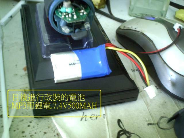

之前看WINWIN大大&小鑫都有買來玩.感覺非常可愛的魚缸級潛艇.
我也去買了一艘@@"但無法像之前版本前後可拆(黏死)
花了一番功夫才前後分離!(用P刀&美工刀).
整體而言這艘船的設計真的不錯.防水性極佳.馬達接船殼內部皆灌入矽膠.
.WTC內部設計的不錯!放電池的地方還有2條導軌.以防晃動造成C.G改變.
還有前後2條O環防水.O環的規格也不奇怪.一般油封店都可買到!

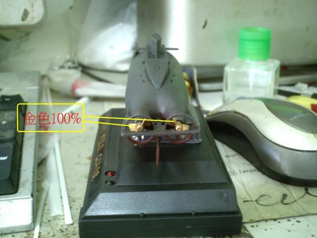

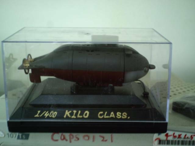

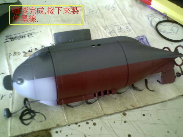

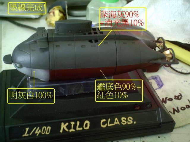

另外花一點功夫塗鴉一下.用料規格如下.32深海灰90%+33消光黑10%調成更深的灰色!用來塗船體上部主色.船體下部則用29艦底色90%+3紅色10%調成!
艦首處用35明灰白直接噴上.螺旋槳用面像筆沾9金色塗上!即可.塗鴉前要先修毛邊.然後噴底漆補土在上色.
