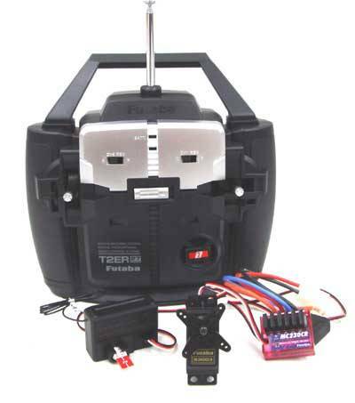

1.組裝正確下...因差速器的關係.所以轉單邊輪子動力會傳到另一邊(反轉)....
   需同時同方向轉後輪或前輪就可以了....
2.你所說好像有兩個螺旋槳的....那叫伺服器...
   用來控制前輪轉向及機械變速用的....
3.有LED及SET鈕的...那是電子變速器....
   是控制馬達用的...(電子變速及機械變速兩者擇一即可)
4.還有CH1..CH2..BATT插槽(有天線的那台)...那是接收機...
   用來傳達遙控器給的訊號至電子變速器及伺服器....
若您完全沒有接觸過 RC 的話...用文字也說不明白.....
建議您找就近的模型店....請教老闆這方面的基礎知識....可能會比較快上手....

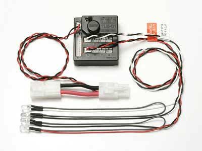

有兩台上面都有很像螺旋槳的東西~(圖四)
一台上面有LED孔跟一個應該是按鈕的SET{這台有跟電池一樣的大插頭..一個兩孔的小插頭 一個三孔的 應該是接CH1那種地方的吧?另外還有兩條線...跟馬達的那兩條長的差不多..但不是紅黑線...而是...橘藍耶(搞的我都不知道正負極)...}~~(圖二)
(橘是正極~兩孔那是開關,不過你說那是小插頭?三孔的是接,接收的油門~~CH2)
還有一個上面有BATT EXT 1~8的插槽上面還有個開關~~(圖五)
(這是接led燈用的,可接8個led燈,插槽上面的開關是控制車燈電源,
另8個插槽是插led,1~8都行沒分一定要那一個,正負極不用怕錯,因為錯邊插不下去,另一條長的紅黑有接著電池插頭那個是電源線,插在BATT那)
*車子組好後先別裝搖控設備,先把電池充飽電,再來測試一下電變與伺服,確定無誤後再裝上去*
*仔細閱讀說明書,TAMIYA的說明書是遙控車界最清楚的*
整組搖控電子設備
整組搖控電子設備
電子變速
電子變速
接收機
接收機
伺服機
伺服機
TAMIYA的車燈組
TAMIYA的車燈組
