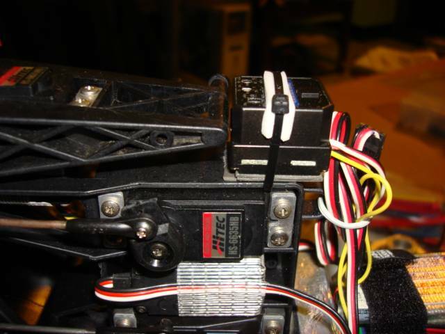

前一子突發奇想 為了避免油污 把翼手龍上的gy401改放前面 給我找到了一快小空地 如圖
測試正常 要注意的是 因為只吃到2/3的陀螺儀底部面積 記得一定要用雙面膠帶+束帶固定 以免萬一脫落或移位妨礙螺距臂動作 多餘的線就就近包紮固定於旁邊 見圖
如果改裝較短的金屬螺距臂 會有更多空間

翹翹版換改裝品陀螺就可以有足夠空間放置

倒飛摔下來可能401會...........................

半懸空的有點怪怪的,還是放在後面比較妥當
若怕油污,飛完勤保養勤檢查泡棉狀況就OK啦

經過多次摔ㄐ經驗  異手龍ㄉ前面是很脆弱ㄉ  每每頭朝地 伺服器座一定爛掉  奉勸大大您  還是裝老地方  沾油總比摔壞好喔!!

認同~而且用束帶綁起來會減低泡棉的吸震力,不然就改成金屬的翹翹板,我記得比塑膠的要短~
