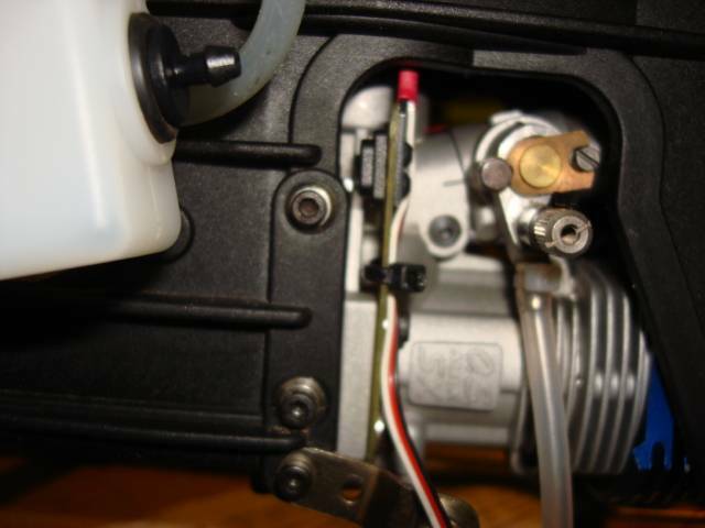

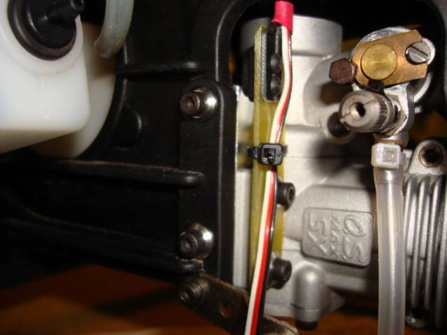

今天去模型店原本要買雷虎定速器 因缺貨改買亞拓的 心想雖然要自製轉接板很麻煩 但想想雷虎定速器大家評價不一 (線路接觸問題 掉轉速....)就給它拼下去了 數小時後總算完成了 找一塊零碎的玻纖板先鑽孔鎖在引擎座上(鎖玻纖板的2顆螺絲要家墊片 以免鎖斷玻纖板) 一邊測試一邊把亞拓定速器的位置喬好 用文件夾固定 畫孔位鑽孔 再用亞拓附的2個螺絲和塑膠螺母固定在玻纖板上
為了省事也怕技術不好把金屬風扇鑽壞或鑽歪 把金屬風扇換掉 改用原廠已內建磁鐵安裝孔的半金屬風扇
哪天要賣或改飛600n 2顆小螺絲拆下就可 並不破壞原廠設計
很有成就感 要使用亞拓定速器的翼手龍飛友 只有diy轉接板 應該沒有廠商會賣
為了安裝方便 離合器風扇底座散熱頭全拆了 其中有2個小時在裝不小心掉出來的汽缸套 超難裝的

目前這顆定速器唯一缺點就是只能用在自家的600N,若要用在其他30-90機種玩家需要自行DIY感應器固定版,希望原廠日後能改進
希望信x翁可做30-90 raptor用的轉接板 用長條型孔位除了可適用30-90不同距離的引擎座螺絲 還可調與磁鐵間的間隙
