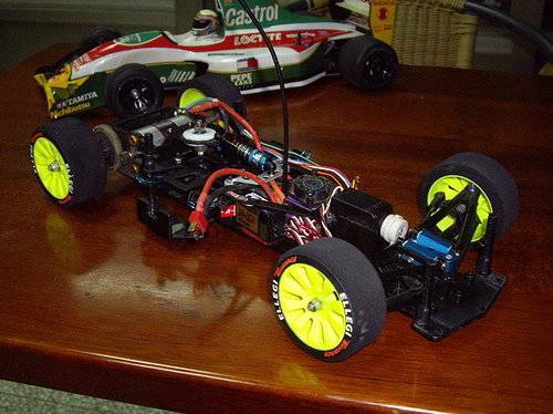

我玩的是F103GT 請教~我用的是無刷馬達(卡斯特)+油車海綿胎..過彎時都會甩過頭..有哪些地方要調整的嗎...還是速度太快....這種車可以跑的贏油車嗎..我的目標...感謝

後驅的車車本來就比較容易甩尾
而且你又是用無刷的
如果輪胎抓地力沒問題 那就要多多練習 轉彎時速度放慢....
基本上 無刷車要跑贏油車是很簡單的 只要捨得花錢 其實不是問題
不過改裝大動力後 可能車車會比較容易損壞喔

F-103GT這台車不錯
裝普通電裝就有粉棒的速度
裝無刷+鋰劇會有點抓不住~太快了
手感很好的高手可試試
可以嘗試過彎用(點放)油们的方式.或設定油門曲線-50%~-70%
海綿胎挑軟一點的幾度的我忘了
這台就把它當平跑玩就對了

這台我有 , 海綿胎很難抓 < 用熱溶胎後會改善不少 , 建議試看看

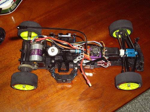

卡斯特!是7700KV嗎?
試試前面換硬一點的胎,42度或是45度。
前胎抓地力太好,會顯得後胎抓地力不足!
