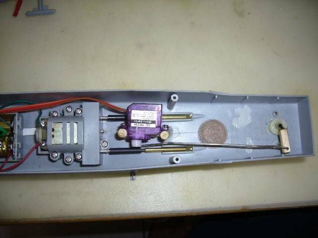

請問在改裝1/350的模型,當在馬達開起後,伺服機會一直亂動是因為馬達沒有加電容的關係?請為問若如圖片中的馬達應該加上那一種的電容才能有效?

我想......加電容 103 or 104 有效.......也有其他的.

一定要加電容濾馬達雜訊,再來就是伺服器的線,最好不要走在馬達的週圍以免干擾!

依照我的經驗問題點為1,AM頻常有此情況發生,將接收器天線朝船外並往上啦即可.2,換FM頻可解決此現象.

一定要加電容
否則這種130碼達不是碳刷的是銅片的
雜訊更多
