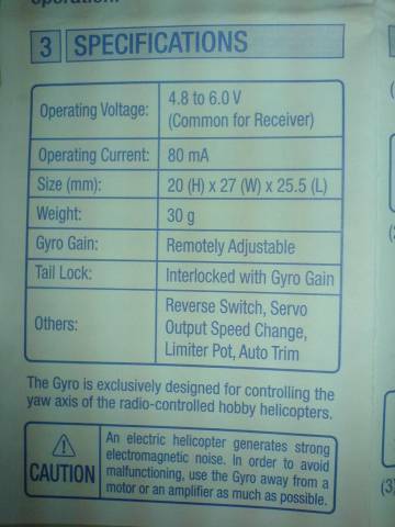

Specifications(規格說明)
運轉電壓:4.8V to 6.0V(一般的接收機)
運轉電流:80mA
尺寸(mm):20(高)x27(寬)x25.5(長)
重量:30g
陀螺儀感度:遠距可調整
尾部鎖定:與陀螺儀感度連結

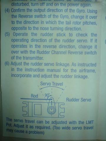

確定陀螺儀輸出的方向。利用陀螺儀的正逆開關,將尾舵攻角改變方向,與機頭轉動方向是相反的。
l
操縱尾舵撥桿並確認尾舵伺服器的操縱方向,如果操縱方向相反,可以在遙控器裡的舵向調整裡改變之。
l
調整方向舵連桿。伺服器的行程量可以在LMT POT.調整。依照需要調整(太寬會對伺服器造成問題)。

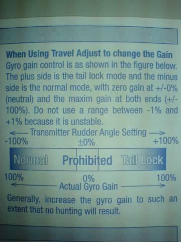

在使用陀螺儀感度控制時:陀螺儀感度控制如下圖所示。再陀螺儀感度50%以上為尾部鎖定模式,在50%以下為普通模式;當零感度在50%的數線位置則最大感度在數線的兩端。請勿使用介於49%~51%此間隔的數據,因為其為不穩定的狀態。
l
在使用行程量調整來控制感度時:陀螺儀感度控制如下圖所示。正數數線邊維鎖定模式而最小數邊為普通模式,當零感度在中立點時(+/-0%)則最大感度在兩數線兩端結束點(+/-100%)。請勿使用介於+1%~-1%此間隔的數據,因為其為不穩定狀態
