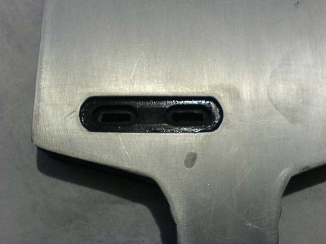

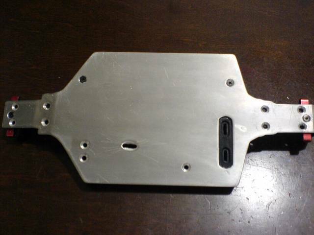

我是用0.1cm的鋁版自己裁的
首先塑膠底盤底部須先磨平但不要磨過頭再放到鋁板上畫外型
馬達座和伺服器下方部分建議直接用鑽尾挖寬一點比較好處理
馬達座用8mm伺服器用6mm挖好在用搓刀修~
外部形狀磨好後在折前方往上翹的部分所以建議前後預留一些長度
將鋁版和塑膠底盤先對準在用瞬間黏合完畢後前後長度在作修飾

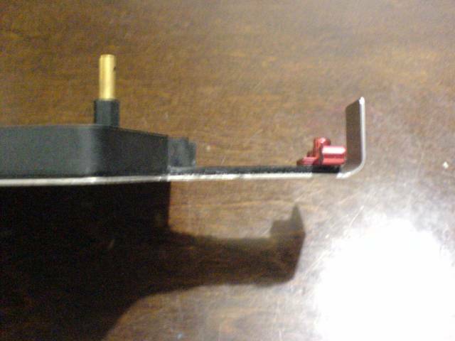

尾巴部份建議預留長一點完成後反折可保護後差速箱~
前方原先就有擋板所以可以切齊~建議黏好在挖螺絲洞比較準~
等瞬間都乾了就可以挖洞了注意投影版的固定孔不用挖
先用3mm的鑽尾從塑膠底盤挖過鋁版在從鋁版用4mm挖深度
6mm挖寬度注意需一點一點慢慢挖不然挖過頭就沒救了~
建議邊挖螺絲邊合比較準這樣螺絲孔的錐面就完成了~
當完成後我是用600的水砂紙先磨平在用1500的水砂紙
邊冲水邊磨這樣底盤就會很平順很光滑~兩旁也須磨倒角喔~

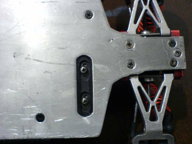

0.1cm的鋁版夠不夠硬 別狂飆喔
 樓主| 發表於 2007年11月12日 10:26 PM | 顯示全部樓層
硬度是好很多了即時撞到車車還是滿穩的不過畢竟還是小車太大力撞
還是會掛掉而且鋁版的硬度有限用力折還是會彎喔~~
