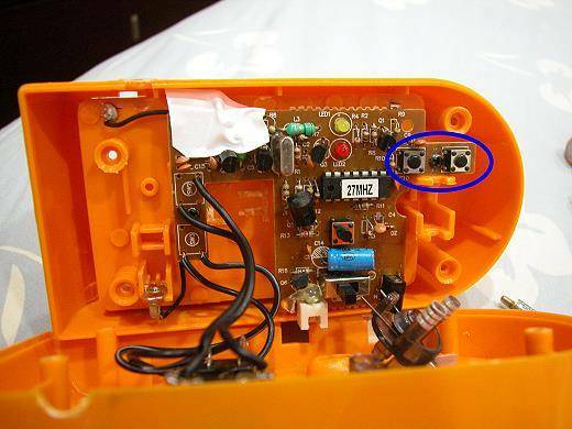

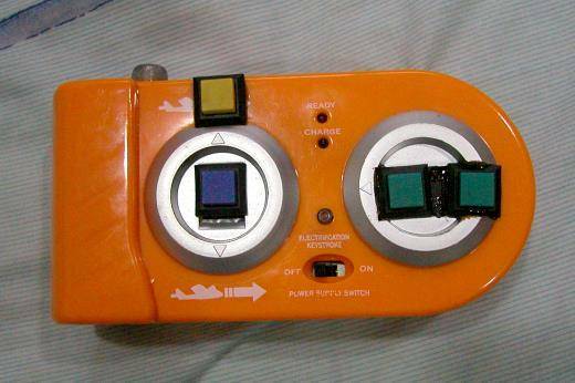

有可能是遙控器上控制左右方向的塑膠操縱杆內部斷裂,
造成只能向某一邊轉,
可以拆開控器直接壓內部的控制按鈕,
如果方向舵可以正常左右轉,
那就是上述的這種情形,
基本不好修,
我是改成兩個按鈕控制
