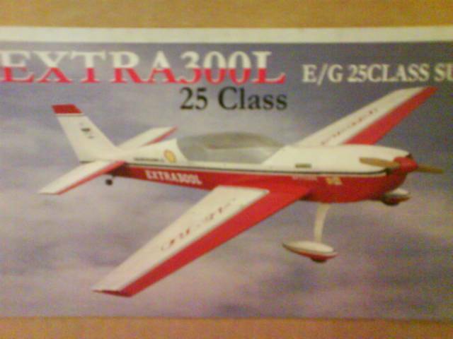

請問各位前輩 , 我有一架25級Extra 300L想改成電機不知馬達 , 槳 , 電池 , 電變該如何配 ?
我有11.1V 2100mAh 無刷1050KV 30A電變不知是否合適 ?
(原說明書寫1.1Kg-全配重量)

電變不夠大,你可以參考一下起飛重量搭配所需拉力,選擇馬達等級後再選擇電變等級,電池放電等級也很重要,一般會選擇等級大一級的電裝以免空中罷工。
發表於 2007年11月10日 09:39 AM | 顯示全部樓層
11.1v  2100mah 要25c放電
1050kv 槳要到 11吋以上 電流30~40A 才好飛
電變如果是中國製的 建議60A 因為打八折=48A而已
電池可以的話並連 2100mah會飛久一點,才不會三分鐘就要下來了.
發表於 2007年11月10日 08:08 PM | 顯示全部樓層
沒問題 但是這台有點重(改電的會更重) 飛3A 還可以 速度不能太慢
不然會失速........翼展不夠大
參考我的
電變要40A
帶APC電動獎12*6  (全速32~~35A)
馬達用500級 1000KV (重量100~150克外轉馬達)
20~25C  放電力要有40A以上的電池就可以飛了
電池要壓很前面才壓的過~

油機改電機,實用效率不會比較好.
反而更差.
玩電機,還是專為電機設計的機子為最佳.
