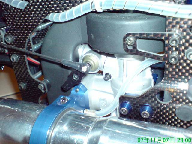

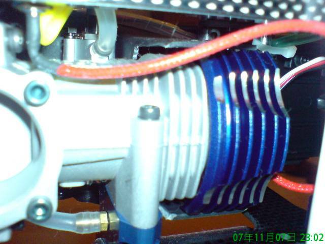

原帖由 fxzh 於 2007年11月7日 12:04 PM 發表
小弟昨晚也在考虑,是不是应该修剪,小及大大是不是风扇罩卡在兰头第一、第二散热片之间啊?
大大最好能给我一张机身左侧面的照片,谢 ...
我的也是EX提供給你做參考指教
左側照
左側照
右側照
右側照
下方照
下方照
前方照
前方照
