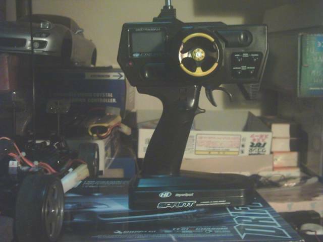

槍控是大陸製的3動~功能不錯有10組記憶和其它玩車用的到的舵角微調與ABS
發射+接收~1300
晶体1對50
接收1個230
對於想玩車的新手而預算又不多,這是不錯的選擇
(雖是大陸產品,不過目前使用上來說蠻好用的)

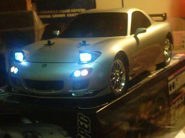

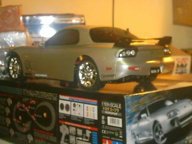

車子組裝只花了一天,反而做車殼花了3天

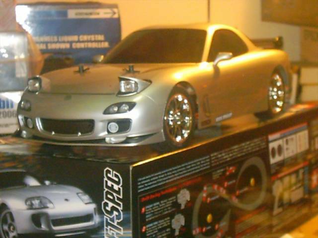

TAMIYA的車殼確實是漂亮 (不虧是生產塑膠組裝模型的工廠)
貴是有道理的~

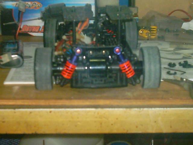

原組裝避震器阻泥活塞用3孔,一開始就覺的調性偏軟
實際上跑後輪跟不太上~
去翻出1/10平跑的屍体,用上二支前避震裝在後輪
彈簧不變,這二支阻泥較大,再把避震器下孔位改鎖在外側二孔
前避震不變只改成下孔位鎖外側二孔~
實際上跑後;果然車子聽話多,整体在飄移過程變的更容易操控~
(手邊沒避震器換的,可以把後避震活改用1孔的再灌比原車所附避震油番號系數較大的避震油,或直接改1孔下去試,我個人倒覺的沒必要花錢去買TAMIYA的TRF避震器來改)

打臘~好處是玩車後容易清理車殼上的灰塵
打臘~好處是玩車後容易清理車殼上的灰塵

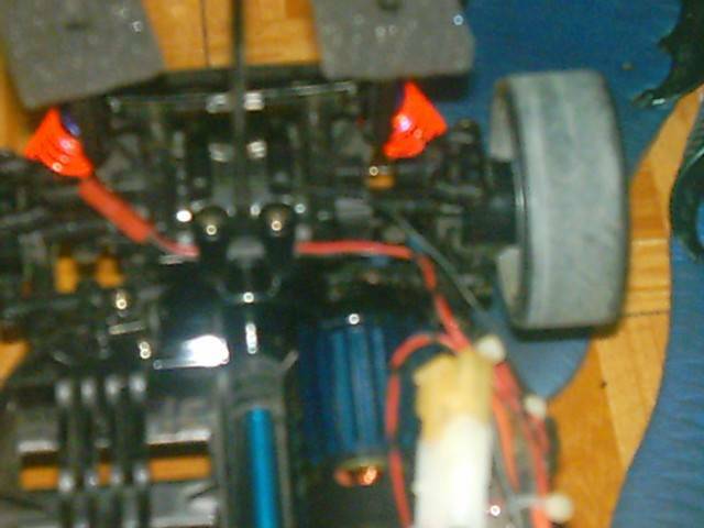

從1/10平跑拆下的前避震
從1/10平跑拆下的前避震

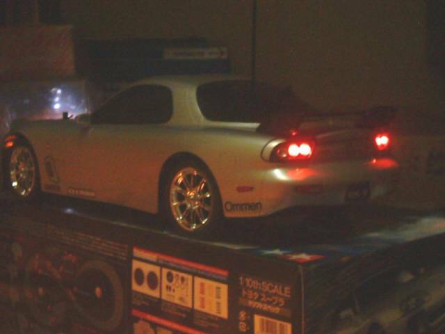

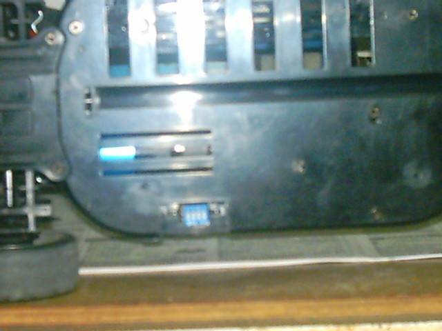

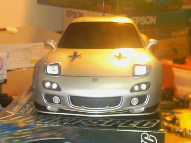

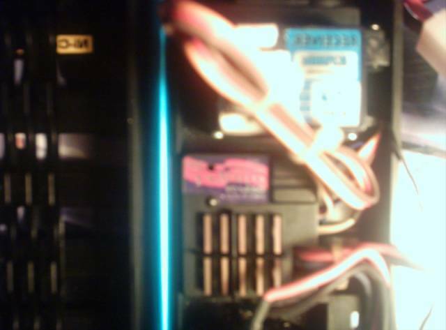

用sw做開關可以同時做為電變與車燈電源開關,不然要開燈還要先取下車殼
接上一個車燈源電源插座,原本車燈不是從電池公母頭就是從車燈配電組拔插,有夠麻煩
