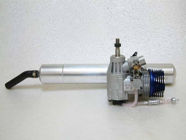

最進朋友不玩.1台60大龍配0S61引擎.丟給小弟
玩了幾次.似乎只是體積(大)與穩.馬力與重量的匹配似乎不如50/600級.來的刺激
沒碰過那麼大的小弟.想給他升級90
有些搭配技術/技巧(例如.齒比.槳長)應是經驗豐富老手級.才能有的(非常認知與了解)
希望能不吝分享讓後生晚輩能加以發揮及運用.
或許N年前談論到快餿掉的話題了.
藉由此(笨問題)再次讓想了解的玩家一起.更深入的認識(90級的世界)
請問大大
1. OS91金頭與藍頭的差別及個別建議齒比.
2. 90級大龍3D與3C齒比需要不一樣嗎
3. 大龍小齒10T/11T/12T/13T &大齒盤91T/93T這幾種齒能與大齒混合搭配嗎及應用時機及搭配方式
4. 大齒有幾種規格60TO90需更新嗎.能與11T12T混合搭配嗎及應用時機及搭配方式
5. 如60級只換91引擎/尾管/尾傳軸.將可能會有哪些故障.產生
解惑感恩
