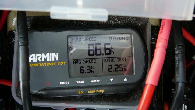

硬摧油門會猛然彈出水面,看似暴力,但尾速不理想,實際測出只有59.6km/h

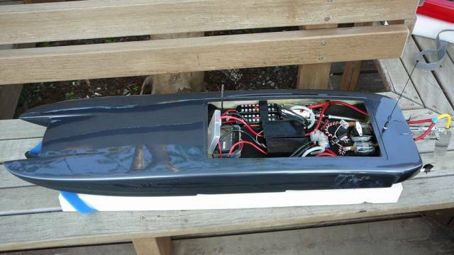

電裝
motor:hyk 540 8txl/1970kv
esc:align 100a
prop:x638
bat:4s2p/14.8v
接eagle tree峰值電流97.9a,接近電變臨界值,應該不理想,還有眉角沒顧慮到,電池壓降4.7v~~~~~~~
有玩bandit s的船友分享一下電裝設定好嗎!!

540 8txl/1970kv+4s2p/14.8v
轉速不到3萬轉
時速60是很正常的
但是奇怪!
這樣的搭配電流居然如此高?

我早先用GP4300 16cell
搭配 飛高540XL7T(2400kv)
槳是X438
時速近80km電流也是90幾
後來搭配TP5000(6S1P)
破百後沒多久以爆磁軸收場
因為接頭改用6mm所以沒上Eagle-tree
估計電流應該在110以上
現在用飛高540XL9T(1853kv)
從調整推力線下手
已從70幾進步到85km
現在的設定雖比較保守
但起碼裝備不再損失
是比較休閒的跑法
你正使用中的馬達我也已經上了
想說看速度會不會再進步一些
上週到場地時電變信號線斷掉無法測試
看來得好好斟酌
