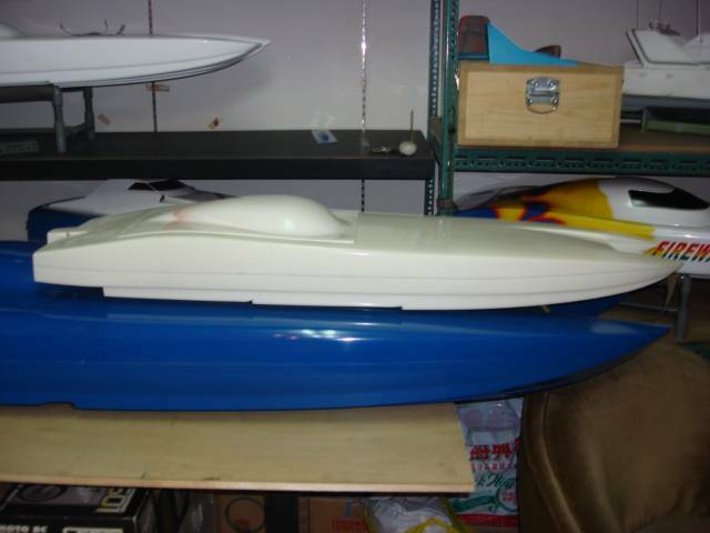

試試看140公分貓是不是 裝得下2顆20 cc 引擎

小船放2顆引擎空間很勉強;26+26雙缸引擎放在2.4米大船裡,看起來又似乎太小了些.

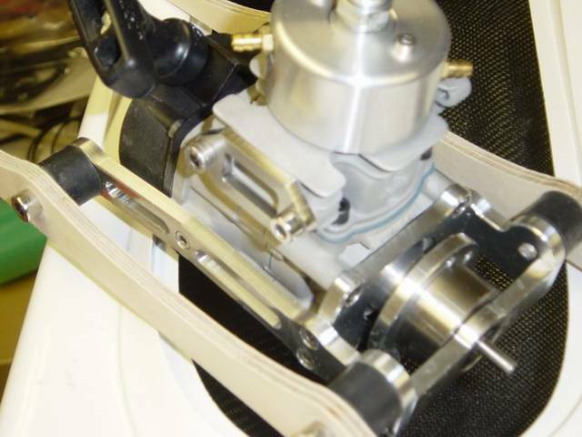

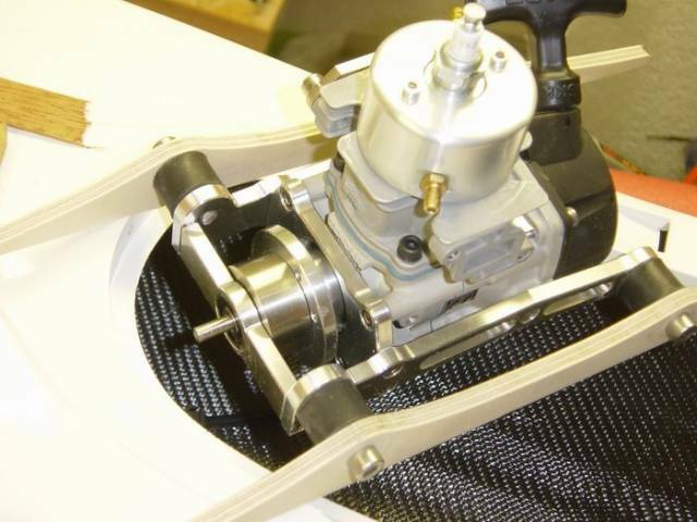

140公分
汽油ㄉ兩ㄍ一定裝ㄉ下∼
後排引擎∼
點>>>>http://www.ppbracing.com/models/skater/twin_qd_rh/twin_qd_rh2.mpg.htm
[ 本帖最後由 rod 於 2007年10月27日 03:16 PM 編輯 ]
發表於 2007年10月28日 08:12 AM | 顯示全部樓層
原帖由 rod 於 2007年10月28日 02:45 AM 發表
140公分
汽油ㄉ兩ㄍ一定裝ㄉ下∼
後排引擎∼
點>>>>http://www.ppbracing.com/models/ ... twin_qd_rh2.mpg.htm
"球痔"後排兩顆&"高麗松"後排兩顆
~退火~

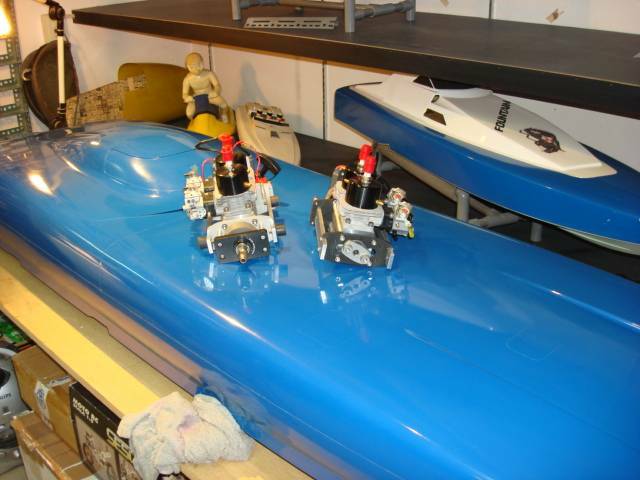

 樓主| 發表於 2007年10月28日 09:07 AM | 顯示全部樓層

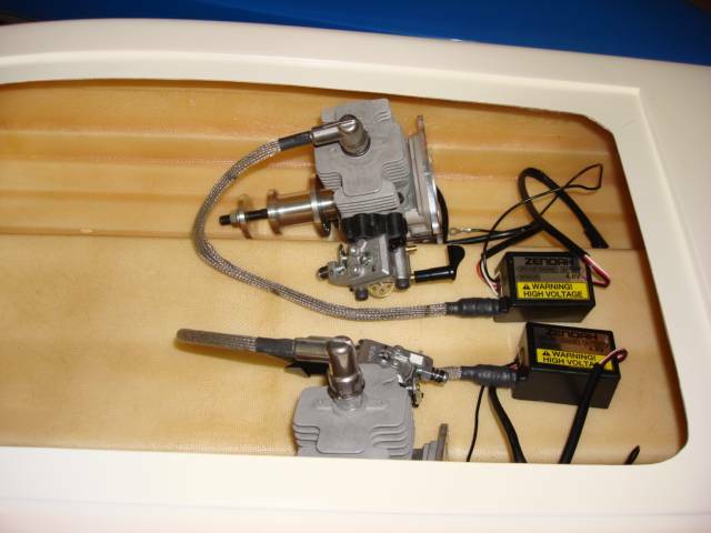

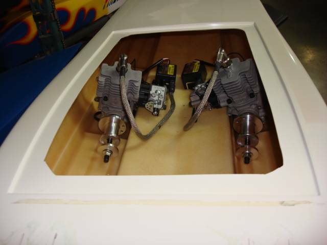

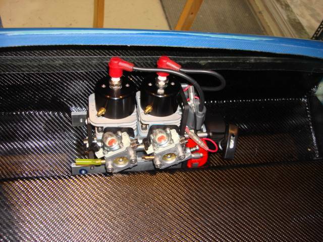

木精引擎的暴力及體積實在吸引人,但是吃油就像倒水一樣,實在不敢領教.      QD 後排兩顆,一定很暴力,但是如果要放入140cm向真船殼內,恐怕高度及排氣管長度都不適合.高麗的後排小松除了和QD有相同問題外,也不知其性能.       如果是GT04 或 el nino 這種長度在170-180cm 長度的船殼用QD後排就很有feel,但是相同的空間,裝一對左旋即右旋雙缸,個人覺得較有玩模型的感覺.
G200電子點火引擎,因為迷你又小體積外型,稍加用點功夫,可以很完全裝入小貓,還有他的價格很平民化,國內飛機玩家對他表現出來的性能評價很高,外國船友也已有多人改裝,相信組裝過程會是有趣又有挑戰性的
[ 本帖最後由 julia0826 於 2007年10月28日 09:19 AM 編輯 ]
目前在歐洲蠻 ㄏㄤ 的G200改裝引擎
目前在歐洲蠻 ㄏㄤ 的G200改裝引擎
小巧可愛的外型,或許可裝在帝王號裡面
小巧可愛的外型,或許可裝在帝王號裡面
