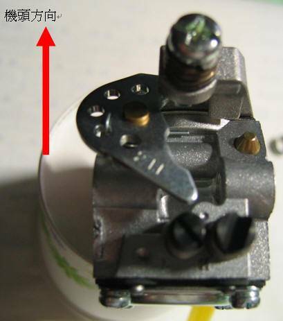

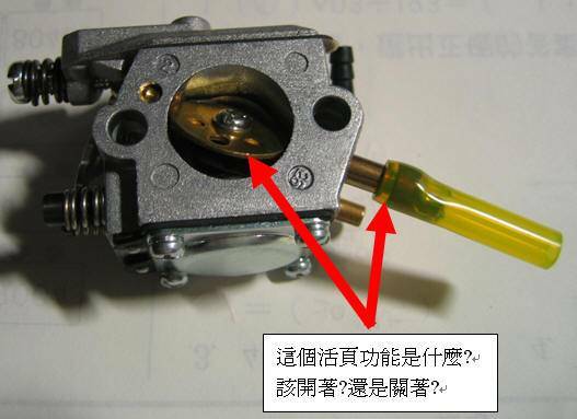

           請教一下汽油引擎的老前輩們, 我的小松26cc準備要安裝了, 不過這是我的第一次, 有點不知所措, 我發現化油器的有多一片手動可以轉動的活頁(有附油管的那一隻), 不知道功能是什麼? 要開還是要關?
還有節氣門位置好像都是與機身垂直, 這樣要如何安裝拉桿來控制油門?是不是有大大願意解惑一下????感恩啦....

油管可以轉的是阻風門'''''功能是在第一次發動時'可以先關起來'吸油比較快' 節氣門油門要利用引擎本體裝一個90度的適服機的舵片'將油門拉竿90度轉向'也可以利用球頭拉竿在90度舵片上'這樣油門比較沒虛位 以上希望對你有幫助要注意化油器要裝上引擎時'不要搞錯方向'

看機身機型是哪一型?
我的直接伺服機就可以裝在引擎座上,拉動汽門了,不需要轉接 ,
有的機身機型需要做90度舵臂,
所以最好把你的機型post出來,好讓別人可以幫你研究一下

  我的機型是: 中航Extra 330S ....這個機型是不是可以不用轉90度??

中航Extra 330S 我有一架,不需90度轉接頭,直接照書明書的油門伺服機安裝位置安裝即可!!
